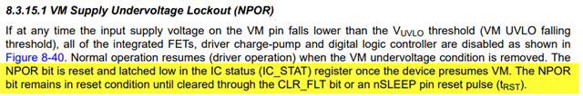

芯片重新启动后、应该检查哪个引脚、或者有其他方法可以确保它正确复位?
    您好、Max、
    您要检查什么? 是否要在重新启动芯片后检查器件何时准备就绪? 通常、这在 nsleep =1 后为 1ms
    Yara
    您好 Yara:
    我想检查芯片是否重新启动。 与之类似、对于汽车的信息娱乐系统、如果在重启时出现启动动画、或者如果日志中显示版本信息、您可以告诉系统已重启。 那么、对于芯片本身、如何确定其是否已重启?
    您好、Max、

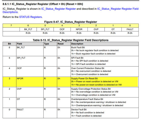

    我认为在 VM 断电时会锁存 NPOR 位
    但是、如果使用 nSLEEP 复位器件、则不会指示器件已复位。
    Yara
