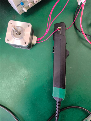

我的客户观察到电流波形出现异常变化、希望了解这种行为背后的原因。 如波形所示、电流有两个急剧下降。 在我们的设计中、DRV8434 配置为在智能调优动态衰减模式下运行。
在提供的图中:
  • 通道 1 显示芯片的阶跃输入、
  • 通道 2 是 VREF 输入、而
  • 通道 3 是 Aout 电流。

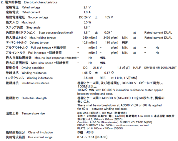

    微步进模式设置为非循环 1/2 步进、步进频率约为 700Hz 。 随附的图显示了步进电机的基本电气特性。 如果您需要更多信息、请告诉我。
    在电流探针上使用钳位‑Ω 来测量电流。 下面是一张说明测量设置的照片。

    感谢您提供详细信息。 STDD 衰减模式适用于此步进模式。 如果需要、对于电流的第二和第四象限中的 STDD 衰减、这就是电流调节 PWM 在第二象限和第四象限中具有更大纹波的原因。 波形完全正常、我没有看到任何问题。 例如、如果他们需要在这个低速时降低这些尖峰、VM 可以降至 12V。 客户还可以尝试 STRC 衰减。 总的来说、没有问题、没有问题。
    此致、Murugavel
