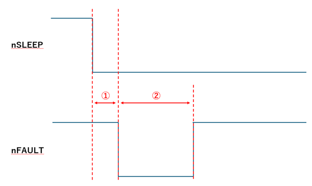

    尊敬的 Shinya-San:
    感谢您的答复。
    我很抱歉我的解释不够充分。 请在下图中告诉我 1~4 μ s 的最长时间。
    1.当 nSLEEP 为低电平时、nFAULT 应为低电平。
    ->在以下线程的波形中、当 nSLEEP 从高电平变为低电平时、nFAULT 从高电平变为低电平。 当 nSLEEP 为低电平时、nFAULT 是否始终变为低电平?
     DRV8701:E:nFAULT 引脚激活打开或关闭电桥时 1ms
    2.tWAKE 时间最大为 1ms、符合规范。 NFAULT 应 最迟在 1ms 后释放。
    ->我是否正确理解 tWAKE 对应于我创建的图中的 3 和 4 的合并时间?

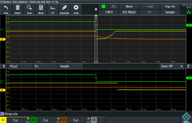

    只有在 DVDD 电源为内部可用之前、nFAULT 才会保持低电平。 但是、当 nSLEEP = 1 时、DVDD 内部稳压器会被禁用。 内部电路可能保持有效状态、nFAULT 仅在 DVDD 电压可用(DVDD 电容器放电)之前处于低电平。 此后、由于外部上拉电阻、nFAULT 的漏极开路 FET 不再导通、并且 nFAULT 将变为高电平。
    [报价 userid=“460063" url="“ url="~“~/support/motor-drivers-group/motor-drivers/f/motor-drivers-forum/1606250/drv8701-nfault-and-nsleep/6204920
    [/报价]
    请参阅下面的示波器截图。 绿色表示 nSLEEP、黄色表示 nFAULT、橙色表示 DVDD 引脚电压。 第一个捕捉显示了当 nSLEEP 1 变为 0 时 DVDD 放电。 基于此、“2"的“的时间可能约为 1.25ms
    查看捕获的放大版本。 以及数据表中显示最大值的 tSLEEP 规格 100 μs 的值 。 示波器捕获显示了 15 μs 、其值小于 100 μs 的最大值  。

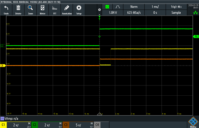

    根据数据表规格、tWAKE 最大为 1ms 当 nSLEEP 变为 高电平时、nFAULT 会保持低电平、在 tWAKE 之后、它会变为低电平、假设 VCP 稳定且应用中没有其他故障。 您可以看到低电平时间“4"约“约为 0.75ms、最大值< 1ms。
    查看  捕获的放大版本。 一旦 DVDD 上升到功能、您就会看到 nFAULT 变为低电平。 这将是您显示的时间“3" ,“,该、该时间是围绕 25 μs 测量的。
    对于应用设计、tSLEEP 最大值至关重要 “1"和“和 tWAKE 最大 数据表中提供的“3 + 4“规格。
    根据规格、tWAKE 时间最大为 1ms。 NFAULT 应 最迟在 1ms 后释放。
    [/报价]
    没错。
