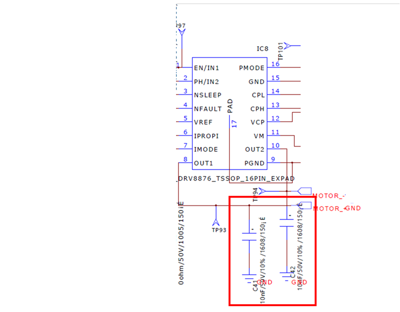

我的客户使用 DRV8876-Q1 制作了第一个原理图、
在此过程中、他们向 GND 线路串联了电容器、如下图所示、以进行 EMI 调优。
(由于机密事项,我删除了其余部分。)
您能否检查一下、它对于 EMI 调优来说是有效的典型设计?
是否推荐了另一种通过添加其他元件(如 RLC?
请检查此问题。 谢谢。
追逐
    您好 Chase、
    这不是我以前见过的 EMI 解决方案、但我可以看到、如果 GND 平面上有噪声、这种方法起作用、尽管 GND 平面通常相对安静、通常不是噪声源、但通常是从 FET 和电机本身切换。
    有关 EMI 设计技巧、请参阅以下文档: TIPL_MOTOR DRIVERS_EMI design_tips。 常见的解决方案是用于开关噪声的 π 型滤波器、用于开关 FET 附近的电容器、电机端子附近的电容器以及用于全桥负载的输出端的电容器。
