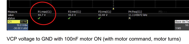

DRV8702-Q1 元件数据表规定、引脚 VM(引脚 28)和 VCP(引脚 29)之间建议的电容器为 1uF。
由于组装误差、BOM 上错误安装了 0.1uF 50V X7R 陶瓷电容器。
一段时间以来、我们一直看到已安装电路板领域重新出现、经过几年的正确运行、不再能够正确驱动 H 桥 MOSFET、向微控制器发送故障信号(引脚 10 - nFAULT - LOW)。
即使用新的电容器(也是 0.1uF)替换也无法实现正确运行。
为了确保正常运行、您必须用容量更高的电容器替换该电容器、或更换 DRV8702-Q1 元件。

    e2e.ti.com/.../Report-02_5F00_26-Motor-failure.pdf
    附件是包含示波器屏幕截图的文件。
    在其中一种情况下、将电容器替换为 1uF 电容器后、故障仍然存在、并且电机无法正确控制。 您能解释一下 DRV 是否损坏了吗?

    如果绝对最大值(绝对最大值) 长时间超出器件的额定值、器件可能会随着时间的推移而损坏。 请参阅下面的。
    根据您共享的捕获结果、VCP ABS 似乎是正确的。 最大 在使用 100nF VCP 到 VM 电容器时、电压可能超过该值。 VCP = 44.7V 为 44.7 - 31 = 13.7V、比 12V 高出 1.7V。使用 1uF 电容器时、VCP 为 43V、即 43 - 31 = 12V
    同样、VGH2。 我假设布线以 SH2 或 VM 为基准。 使用 100 nF C-VCP、 无故障 VGH2、最大 为 13V、超过 12V。这表示 ABS。 最大 使用 100nF VCP 电容器时、违反了相关条件。 建议使用 1uF 的 VCP 电容器时、这些电压不会违反。 因此、100nF VCP 电容器可能会随着时间的推移导致器件性能下降。 将 100nF 替换为另一个 100nF 可能不会解决 ABS 问题。 最大 违规问题。 必须使用 1uF VCP 电容器。

    如果到目前为止由于驱动器运行超过 ABS 而导致部分降级、 最大 无法确定是否发生了这种情况。 但是、根据示波器捕获、我们可以说出上述 ABS。 最大 对于 1uF C-VCP、不应进行操作。 则可能不会继续降低性能。
    但局部退化的影响可能未知。 正常工作的器件可能表明 MOS 降级未达到影响参数超出工作电平的水平。 不可能保证产品的未来运行率高于 ABS。 最大 上升时间。
    在其中一种情况下、用 1uF 电容器替换电容器后、故障仍然存在、电机未正确控制。 您能否解释一下 DRV 是否损坏?
    是的、根据这个观察结果并知道 DRV 在高于绝对值的电平下运行。 最大 对于 VCP 和 SHx、DRV 可能会永久损坏。
