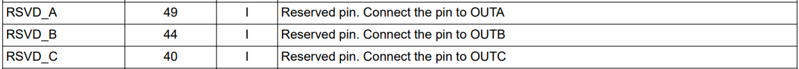

您好团队:
RSVD 引脚的用途是什么? 与 OUTx 有什么区别?
Shotaro
    尊敬的 Sakai-san:
    RSVD 引脚仅供内部使用、在客户的应用中应短接至 OUTx。
    Anthony Lodi
    尊敬的 Anthony-San:
    我们知道客户应用中的连接。 这个引脚用于 TI 的测试过程还是其他用途?
    我们想知道目的、客户将判断是否采取任何特殊措施。
    Shotaro
    尊敬的 Sakai-san:
    是、此引脚  仅用于 TI 内部测试目的。 除了将此引脚短接至 OUTx 外、无需对此引脚执行任何特殊操作。
