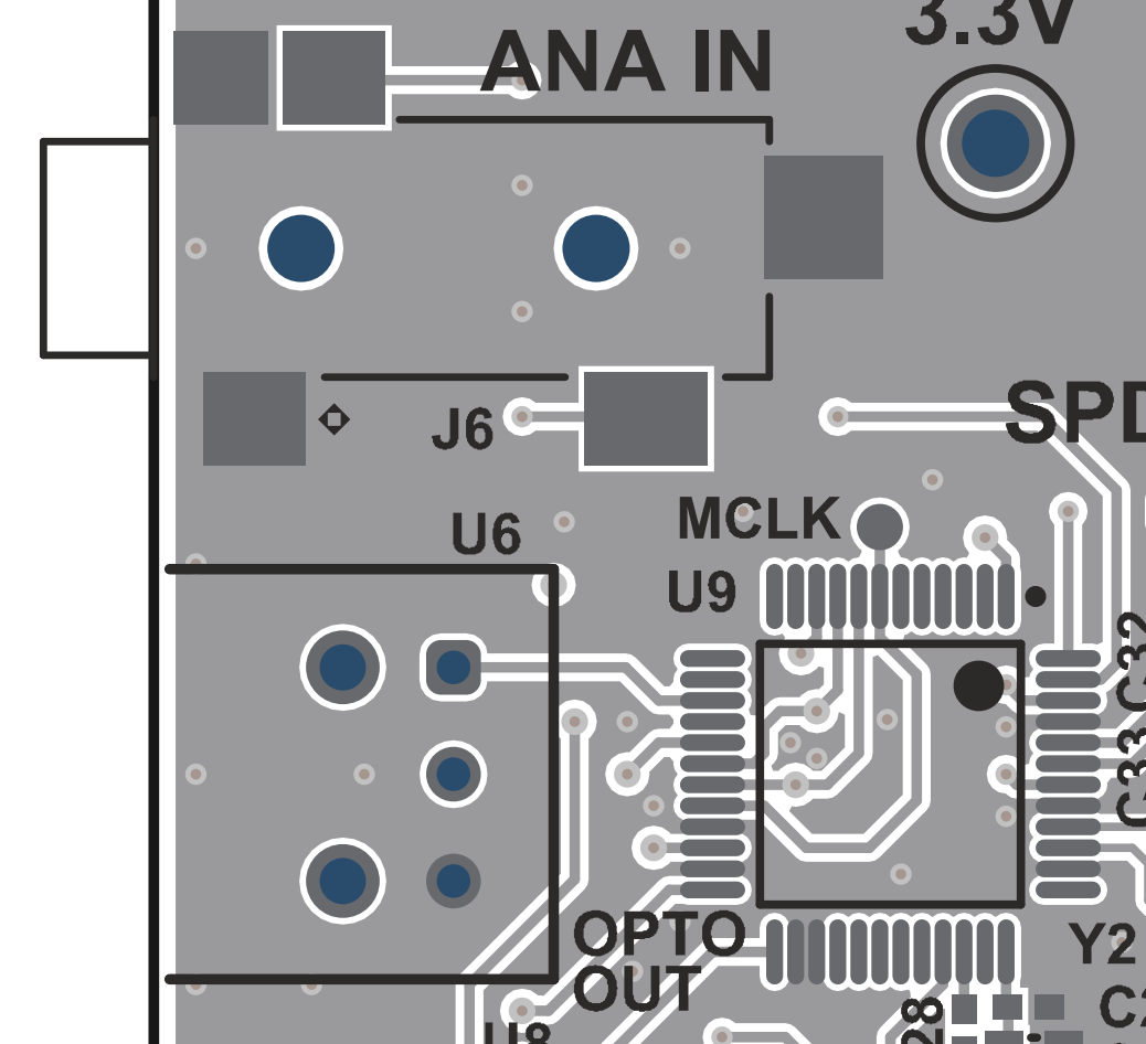

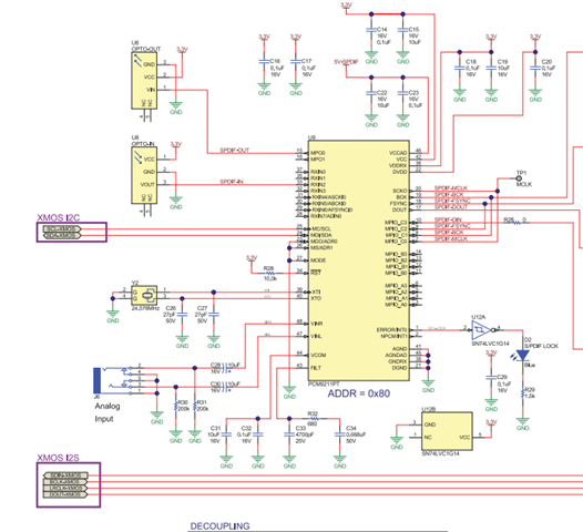

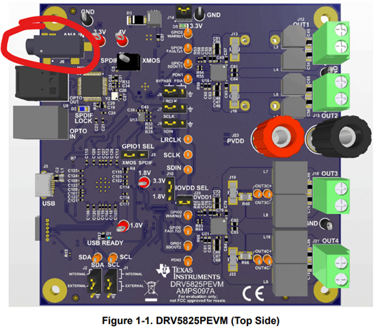

客户希望评估具有模拟差分输入的 DRV5825PEVM。
我认为、它来自 3.5mm 音频插孔、并使用 PCM9211 通过阅读 EVM 用户指南将其转换为数字信号。 但它不包含 J6(模拟插孔)和 PCM9211 的原理图。 输入信号的范围是多少以及如何连接? PCM9211 INR/INL 标称值为 3Vpp、最小值为–0.3V、最大值 (VCCAD + 0.3)< 6.5。
Hayashi
    Hi Hayashi,
    如您所述、标称输入为 3Vpp、最小/最大范围为–0.3V 至 6.5V。
    将 3.5mm 插孔连接到 EVM 上的模拟输入连接器。 3.5mm 连接器 J6 显示在 EVM 原理图上。
    请参阅以下代码片段:
    Sebastian
