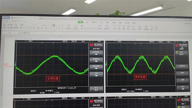

尊敬的团队:
我与一位客户合作、该客户目前在其运动控制系统中使用 DRV8434。 它们遇到了哪些挑战  步进损耗问题  序列期间消耗大量电流。 相电流分析表明扭矩不足。
客户正在考虑将输出电流增加至  2.5A —这是设备规格的上限、可满足扭矩要求。 我有以下问题:

    尊敬的 Tony:
    感谢您的发布。
    我与一位目前在其运动控制系统中使用 DRV8434 的客户合作。 它们遇到了哪些挑战  步进损耗问题  序列期间消耗大量电流。 相电流分析表明扭矩不足。
    请共享电流波形。 此应用使用的 VM 电源电压是多少? 使用了什么步进模式、它们是如何得出扭矩不足的?

    您好 Murugavel
    客户使用 24V 电源、 快速衰减模式。

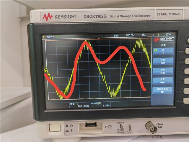

    对于电流波形:
    我们可以看到一些红色标记波形:
    有时波形有 钩回(右不常,左正常)

    是用于 DRV8434 吗? 建议使用混合衰减、以便在 DRV8825 下获得更平滑的电流波形。 对于 DRV8434、我建议使用智能调优动态衰减 STDD。

    红色波形表示电流调节不正确问题。 是快速衰减模式吗? 同一捕获中的黄色波形看起来正常。
    [报价 userid=“546621" url="“ url="~“~/support/motor-drivers-group/motor-drivers/f/motor-drivers-forum/1610733/drv8825-drv8825-mis-step-and-new-chip-suggestion/6214847
    有时波形有 钩回(右不常,左正常)
    [/报价]
    显示的两个波形都正常、并与 DRV8825 的预期一致。 但是、对于 DRV8434、它应该更干净。 DRV8434 与 STDD 衰减模式配合使用并捕获电流波形。
    此致、Murugavel
