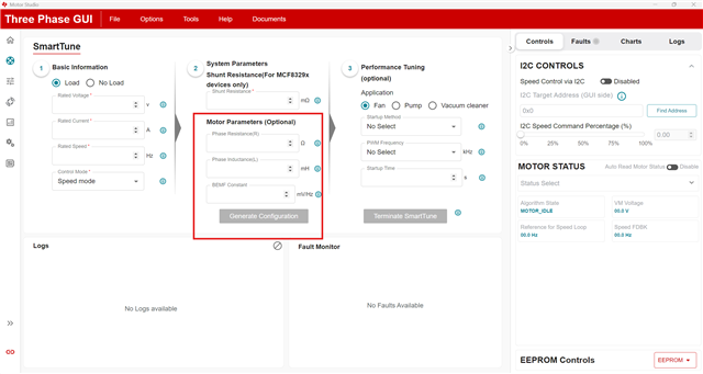

如果我手动输入 Rs/Rs Ls、它们似乎会在电机识别后或电机运行时发生变化。
估算器是否在内部使用测量值覆盖它们? Rs/Rs 是否应 Ls 始终保留为测量值?

    3.是的,您可以通过在可选参数窗口中输入 R 和 L 值来防止 SmartTune 覆盖这些值。

    您好、Kavana、
    在 SmartTune 窗口中、可选电机参数如下图所示
    配置的值仍被测量值覆盖。

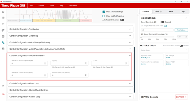

    您好、Kavana、
    我会在我这边检查一下。
    您还可以通过 Advanced Tuning 页面将电机电气参数写入器件、如下图中突出显示的那样
