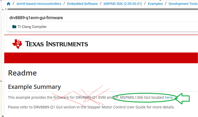

我可以下载 DRV8889-Q1 LP EVM 的完整源代码、包括 GUI 安装程序、但这与 TI 为 MSPM0Lx 控制器系列提供的 GUI 不同。 该 GUI ,在线在这里:
https://dev.ti.com/gallery/view/TIMSPGC/MSPM0L-DRV8889Q1-EVM-GUI/ver/1.0.0/#:~:text=Decay%20Mode,Powered%20By%20GUI%20Composer%E2%84%A2
我正在尝试让它与我的电路板一起工作、我希望获得它的完整源代码、特别是与目标的变量绑定。
我可以从哪里下载该工程并将其用于 TI 的 GUI 云设计器?
    您好、
    TI MSPM0 SDK https://www.ti.com/tool/MSPM0-SDK 中提供了该工具。 您可以从此 SDK 网页下载 CCS 工程和源代码。
    此致、Murugavel
    但 CCS project!= Cloud GUI project ...? 我不需要目标 MCU 固件、特别是视觉 GUI 代码。
    我可以启动该云应用、但我希望其代码在我自己的 ti GUI 云编辑器中运行并修改它。
    您好、
    是的、该文件用于 MSPM0 固件 CCS 工程。
    需要专门的可视 GUI 代码。
    我假设您熟悉 TI GUI Composer。 首先、  使用您的 myTI 凭据登录 https://dev.ti.com/gallery/。 然后转到这个网站; https://dev.ti.com/gallery/search/drv8889-Q1%20mspm0。 这将打开 GUI 厨房。 您可以启动 GUI Composer GUI 工程、如下所示。
    此致、Murugavel
    我发现它,它得到了进口 — 谢谢。

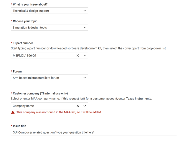

    或与 GUI Composer 相关的问题、请使用器件型号创建新帖子
    您能否展示 在尝试在此处创建论坛帖子时如何选择 GUI Composer 作为器件型号? 我现在尝试过 2 次找到它、不过没幸运、插入 GUI Composer 找不到任何具有此名称的器件型号。
    您能否展示在尝试在 此处创建论坛帖子时如何选择 GUI Composer 作为器件型号? 我现在已经尝试了 2 次找到它,没有运气,插入 GUI Composer 找不到任何具有这样一个名称的器件型号。
    我想您可能需要将其作为 MSPM0L1306 的一部分来执行此操作;
