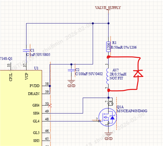

    对于 DRV8714、客户希望在高侧悬空的情况下仅使用半桥的低侧 MOS 进行驱动、如下图所示。 使用 PWM 进行驱动时、高侧是否会报告 VDS 故障? 是否有办法在不影响低侧检测的情况下屏蔽高侧 VDS 检测?
    如果配置为 VDS 禁用模式、则将禁用所有半桥 1-8(包括低侧)、是否有任何仅禁用高侧 VDS 的方法?
     使用 DRV8714 作为低侧驱动器时需要考虑任何其他注意事项。 他们是否需要将 GH4 和 SH4 连接到 VALUE_SUPPLY 以避免错误地报告 VDS 故障?

    应该有一个续流肖特基二极管用于驱动电感器 — 请参阅下文。
    螺线管连接在 SH4 和漏极之间、因此 VDS 电压将是螺线管线圈两端的电压。 在有 PWM 的情况下、HS-FET 导通(GHx 驱动)、LS-FET 将关断。 一旦续流二极管耗散电感反冲电压(应足够快地发生)、线圈上的电压应非常低。 将 VDS HS-FET 4 阈值设置为足够高的值、以避免 VDS 跳闸。 您可以尝试一下吗?

    无法独立于 LS VDS 检测来屏蔽或忽略 HS VDS 跳闸。 VDS 考虑的是一个半桥电平。
    使用 DRV8714 作为低侧驱动器时的任何其他注意事项。 他们是否需要将 GH4 和 SH4 连接到 VALUE_SUPPLY 以避免错误地报告 VDS 故障?
    未使用的 GHx 必须保持开路。 由于没有 FET、可能会发生 VGS 故障。 是的、SH4 应连接到 LS-FET 的阀和漏极、如示意图中所示。
