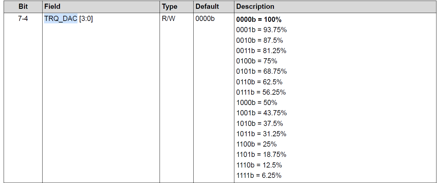

您好团队:
我担心 CTRL1 寄存器中 TRQ_DAC 寄存器位的处理问题。 根据我的理解、支持的位值范围为 0 到 15。
最初、我将位值设置为 7。 但是、在后续的写入周期中、我只能配置 8 到 15 之间的值。 在以下周期中、该寄存器不接受小于 7 的值。
这是预期的硬件行为、还是应该注意到任何限制? 我已经查看了软件逻辑、没有发现任何问题。
您能否说明在这种情况下应如何处理 TRQ_DAC 寄存器位?
    尊敬的 Basavaraju:
    感谢您问这个问题。
    是的。 TRQ_DAC 将接受 0 到 15 之间的任何值。
    [引用 userid=“675660" url="“ url="~“~/support/motor-drivers-group/motor-drivers/f/motor-drivers-forum/1615301/drv8899-q1-trq_dac-bit-setting-handling
    [/报价]
    非预期行为。 TRQ_DAC 接受 0 到 15 之间的任何值。 我也使用 EVM 验证了这一点。 我怀疑您的应用中的软件存在一些问题或限制。 您是执行 OR 还是将实际值写入寄存器位?
    您能否阐明在这种情况下应如何处理 TRQ_DAC 寄存器位?
    TRQ_DAC 允许在器件处于唤醒状态时随时以 0 至 15 范围内的任何形式对其进行显式写入。 即使电机正在运行或电机通过保持电流停止、也可以写入该数据。 无限制。
    此致、Murugavel
