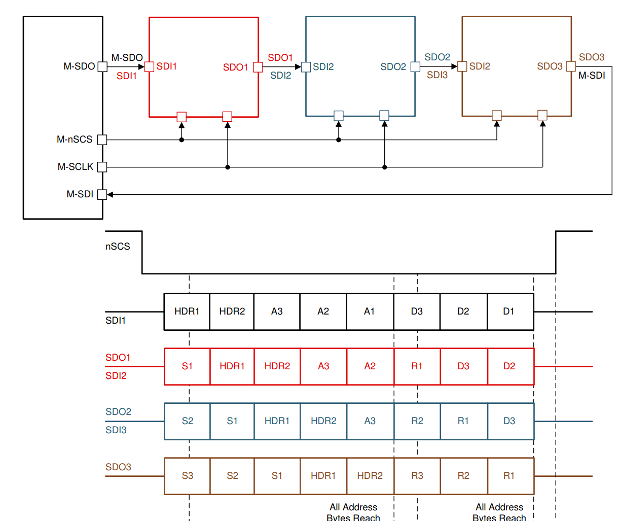

如下图所示、在菊花链配置中、MCU 与三个 DRV8718 器件从外部连接。
我想将值 0x80 写入第一个器件的寄存器 IC_CTRL1 (addr =07)、然后读回该寄存器。  我收到的值实际上是 0x06。 因此数据未写入此寄存器。 这是怎么回事?
但我将 0x80 写入第二个或第三个器件的寄存器 IC_CTRL1(地址=07)、然后读回该寄存器。 该值变为 0x86。
以下是我的测试数据:
MCU SDO TXD:0x83 0x80 0x40 0x07 0x00 0x80
MCU SDI RxD:0xc0 0xc0 0xc0 0x83 0x80 0x40 0x06
MCU SDO TXD:0x83 0x80 0x40 0x47 0x00 0x00 0x00
4.MCU SDI RxD:0xc0 0xc0 0xc0 0x83 0x80 0x40 0x06

    我想将值 0x80 写入第一个器件的寄存器 IC_CTRL1 (addr =07)、然后读回该寄存器。  我收到的值实际上是 0x06。 因此数据未写入此寄存器。 这里发生了什么?
    写入事务期间的数据回读将是该寄存器之前的内容。 如果您再次读取、则应获得新写入的值。

    测试数据显示为 1 和 2、读取器件 1 和 2 的 IC_STAT1、并将 0x80 写入器件 3 的寄存器 IC_CTRL1。 IC_STAT1 的读取值显示 POR 条件、对于器件 1 和 2 而言是正常状态。
    接收字节的前三个字节是全部三个器件的状态信息、显示 0xC0、0xC0、0xC0 — 无故障和器件正常。 在步骤 4 中、最后一个字节应为第 3 个器件 0x80 的写入值。
    我怀疑 NSC 可能是问题所在。 您能否验证 nSCS 在事务“MCU SDO TxD:0x83 0x80 0x40 0x07 0x00 0x80“时变为低电平、并在传输最后一个字节 0x80 后、事务结束时恢复为高电平? 示波器捕获或监听器捕获会有所帮助。 写入操作在 nSCS 的上升沿发生。 如果没有发生这种情况、则不会发生写入。 但是、这不会影响 SDI 读取值。 请检查。

    下图显示了使用示波器捕获的波形。 是否是因为上升沿太晚导致 Device_1 的寄存器无法成功写入?
    时钟和芯片选择之间的时序为 40ns。
    2、SPI 发送最后一位和 CS 信号到空闲之间的时序为 500ns。
    您好 Chou、
    我假设黄色通道为 SCLK、蓝色为 nSCS。 我认为、nSCS 在最后一个时钟的完整 SCLK 完成后变为高电平、比这更长是可以接受的、但 nSCS 必须变为高电平。 我们需要确保的是、SCLK 为低电平、而 nSCS 变为低电平、确切地发送 8 个字节、并且在最后一个 SCLK 低电平时间 nSCS 完成后变为高电平。 如果 SCLK 时钟下降沿的数量 (#bytes x 8) = 64、则在 nSCS 期间写入将成功、否则写入将被拒绝。
