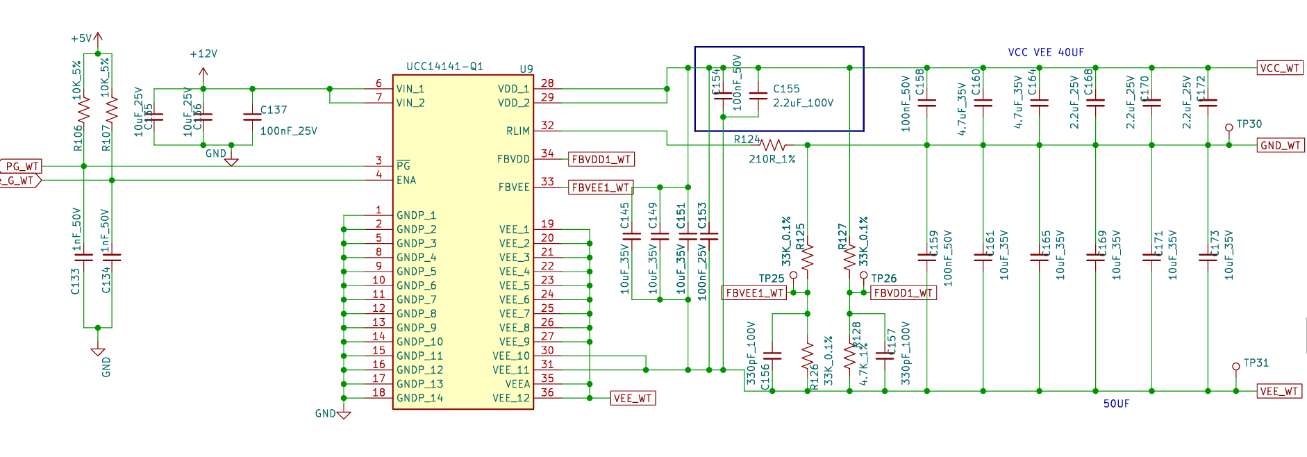

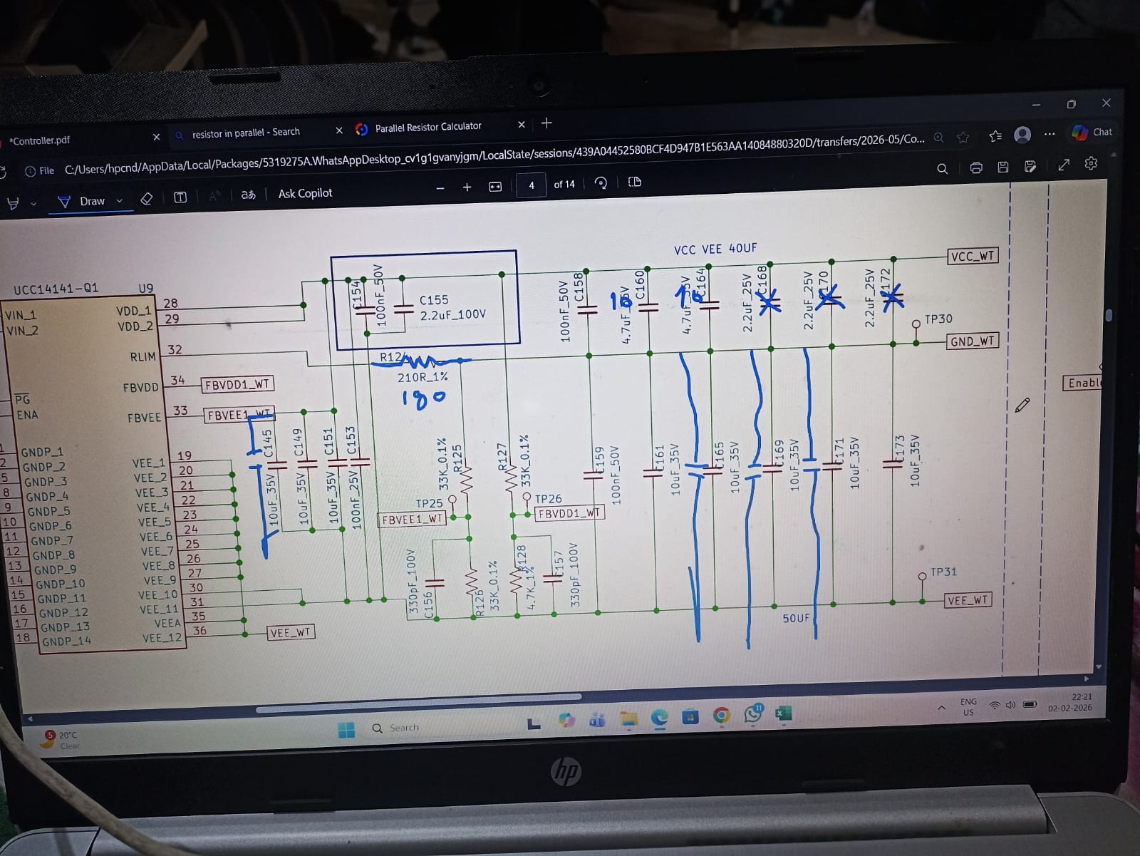

大家好、我正在测试牵引逆变器的新电路板。 我的输入为 12V、默认情况下、PGG 和 ENABLE 引脚都被拉至高电平。 但不会在次级获得任何输出。 配置为 VCC - VEE 20V 和 GND - VEE 为 5V。 Qg = 3.9uC。 请更改原理图。 此外、我还对其进行了修改、以增加输出电容器、但仍然没有结果。 请告诉我需要修改的内容。 GDPS.pngMOD_gdps.jpeg

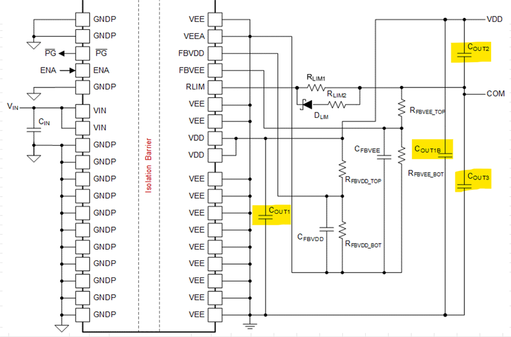

    有 两个 问题导致无法启动。
    -输出电容器需要调整。

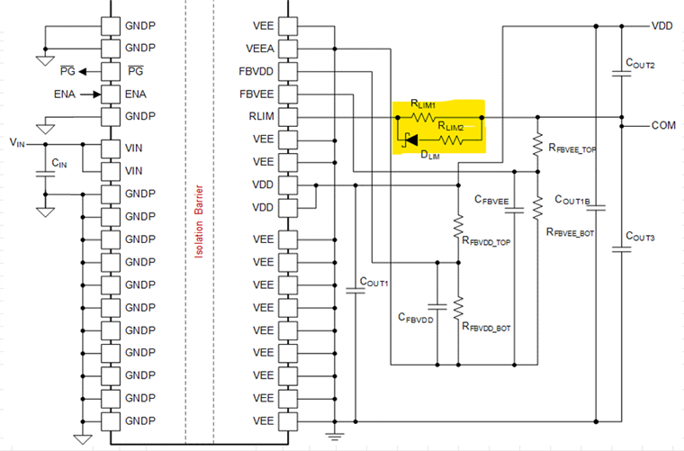

    - Rlim 电阻器应替换为 RDR 选项。
    直接耦合
    有四个输出电容需要正确才能使器件正常工作。
    - Cout1
    - Cout2.
    - Cout3.
    - Cout1B

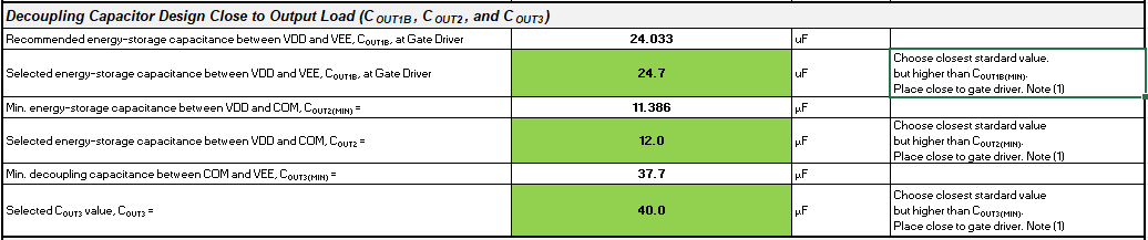

    Cout1 和 Cout1B 均来自 VDD VEE。 两者的区别在于、Cout1 应放置在偏置电源附近、而 Cout1B 应放置在栅极驱动器附近。 Cout2 和 Cout3 也应 由 栅极驱动器放置。
    Cout1 应始终为 10uF 电容器和 0.1uF 电容器 。 其他电容器的容值取决于您的应用。
    我根据您给我的规格填写了计算器、这就是结果。
    Cout1B = 24.7uF
    Cout2 = 12uF
    Cout3 = 40 μ F
    使用这些电容将有助于稳定器件的输出。
    电容的确切值可能会根据您的静态电流而变化。 请 下载随附的计算器并填写该电流和开关频率 。 电容值可能会根据 这些值而变化。

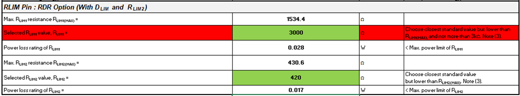

    我也会推荐 实现 RDR 电路 。 它会显著提高器件的稳定性和效率。
    以下是计算器中 RDR 电路的建议值
