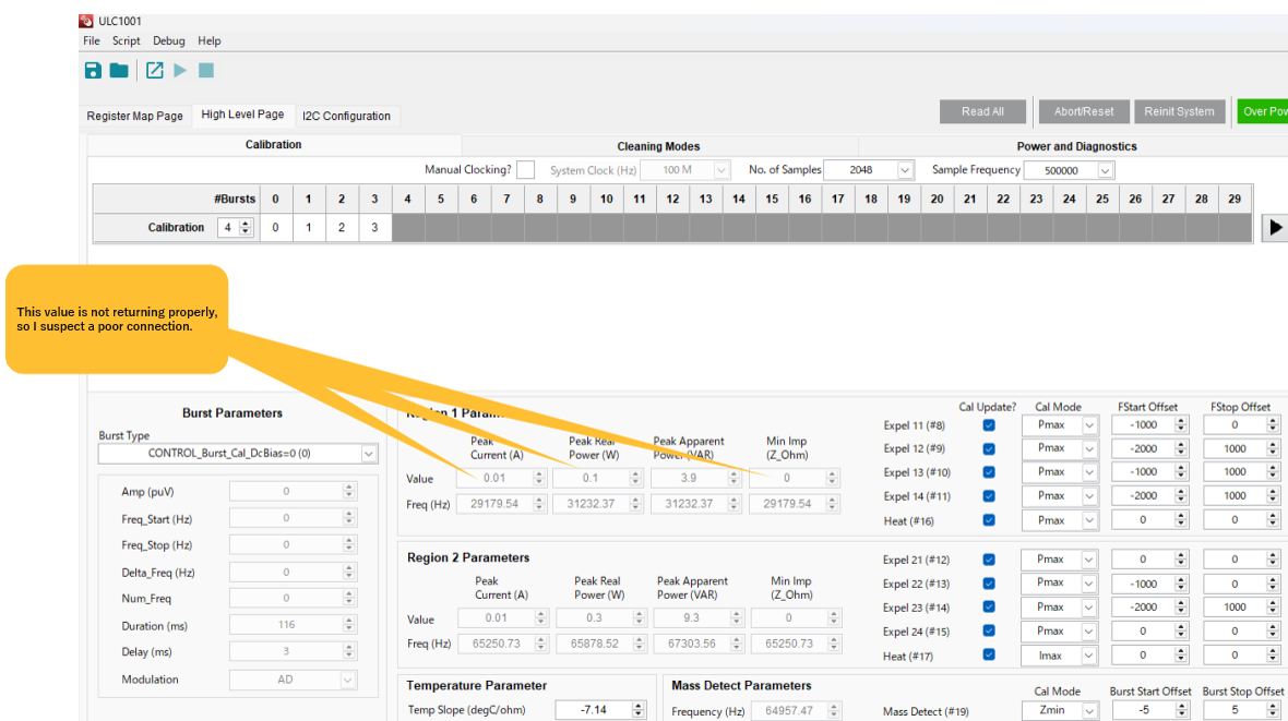

我将与 DRV2911EVM 评估 LCS-FL-CYL20。 将 LCS 连接到 EVM 后、我按下“Calibration"按钮“按钮、然后按下“Water"按钮“按钮。 但是、压电体似乎没有按预期振动、并且水没有被有效去除(它不会“滑动/击退“水)。

    运行校准后、您能否分享 ULC1001 GUI 的屏幕截图? 是否使用 ULC GUI 默认值? 我认为默认值是针对我们较新的环形压电 LCS、而不是您拥有的圆柱式压电 LCS。

    运行校准后、您能否分享 ULC1001 GUI 的屏幕截图? [/报价]
    另外、GUI 屏幕也是这样。

    GUI 默认值针对 LCS-FL-RNG15 进行了优化。 对于 LCS-FL-CYL20、请使用如下所示的区域参数频率范围。
    还需要调整输出端的 LC 滤波器。
