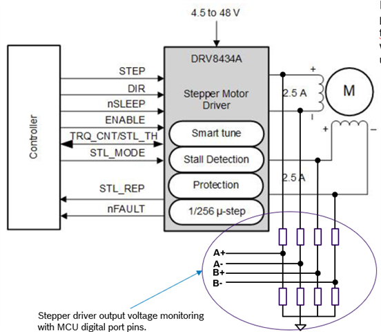

尊敬的团队:
我们需要建议在器件的输出引脚 (AOUTx 和 Boutx) 上查明以下故障。
电池短路、接地短路和开路负载故障。
我们知道、该器件缺少 SPI 接口、并使用单个故障输出引脚进行所有指示。 我们的目标是精确确定具体的故障类型。
此外、请确认 DRV8343A-Q1 是否采用 HTSSOP 封装。
谢谢。
Rahil

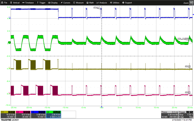

    可以观察某些模式并据此作出结论。 请参阅数据表中的故障条件汇总表。 由于失速检测具有专用的报告引脚以及 nFAULT、因此可以轻松区分。 开路负载 OL 将在 nFAULT 上报告、但电机将继续由另一个连接的线圈驱动。 如果发生 OCP 事件、nFAULT 将在 tRETRY 后自行清除、并在过流时重复清除脉冲、例如 STB 对电池短路和 STG 对 GND 短路事件。 tRETRY 是定义的 4ms 重复率、可用于微分。 OCP 还将禁用输出、并在 tRETRY 重复此模式后重新启用、直到短路消除。

    在实验室测量过程中、我观察到以下行为。 您解释了每 4ms tRETRY 检查是否存在故障。

    DRV8889 具有更高的 RDS、因此我们没有选择器件。
    您能否确认以下方法有效。
    如果故障导致故障引脚输出低电平、控制器应通过使能/nSLEEP 引脚禁用驱动器。 然后监控驱动器输出引脚以确认故障。
    Rahil。

    这可能是可行的。 数字端口引脚可以区分逻辑低电平和逻辑高电平、但不能区分任何中间电压。 当电桥处于活动状态时、电压将开启和关闭、以通过线圈调节电流。 因此、逻辑电平将以 20kHz 至 80kHz 的速率脉冲、而不是直流电平。 必须考虑这一点。 当 nSLEEP = 1 时、输出电压将不再进行开关、如果没有 SCB、可能会读取 0V。
