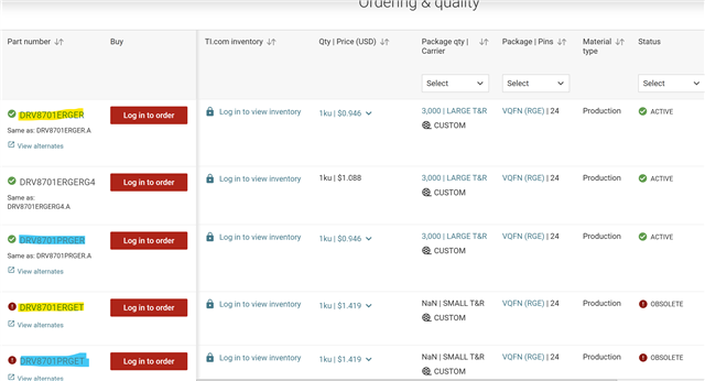

器件型号: DRV8701
你好
我的项目正在使用 DRV8701ERGET、它已停产/已停产。我们希望在不更改硬件的情况下找到替代产品、请提供帮助
谢谢你
Guy C
    嗨、Guy、
    感谢您发送编修。
    “是 DRV8701ERGER 或 DRV8701PRGER 是用于 DRV8701ERGET 的引脚对引脚兼容性“。 是的 、DRV8701ERGER 是引脚对引脚的、与 DRV8701ERGET 是同一产品。 “T"表示“表示已过时的卷带、“R"表示“表示当前正在发货的卷带。 编号之后的后缀 E 和 P 代表数据表中提到的两种不同功能型号。
    此致、Murugavel
    您好  Murugavel
    感谢您的快速响应、
    您说“正在配送“。 它是否将在可播种的 未来随时停止运输? 如果是、何时?
    您还可以提供其他哪些替代方案?
    谢谢你
    Guy C
    嗨、Guy、
    您说过“正在发货“。 它是否将在可播种的 未来随时停止运输? 如果是、何时?
    也就是说、当前未发货的是卷带版本、而当前发货的是卷带版本。  在可预见的将来、没有计划停止提供任何此类 DRV8701ERGER 或 DRV8701PRGER。 事实上、TI 停止了我们大多数产品的“卷带“版本、仅提供卷带选项、因此标记为“已停产“。
