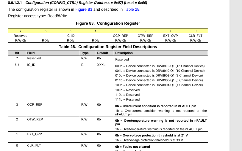

或者、请帮我了解如何读取器件 ID
请告诉我、是否需要注意任何引脚配置
    请任何人就此提供帮助
    我正在读取 IC_ID (0x07)、但它不起作用
    使用 DRV8908 的 Im

    你好、Santhosh、
    根据我对代码的看法、虽然负责 MSPM0 的工程师能够提供更好的分析、但从我所见内容来看、没有任何不正确的地方。
    1. 首先、您能否提供 SPI 信号、SDO、SDI、SCLK 和 nSCS 的捕捉? 我想检查从 MCU 和 DRV89xx-Q1 发送的 SPI 信息是否正确。
    2. 另外、为了确认一下、您要与 DRV8908-Q1 器件一起进行此测试的 DRV89xx-Q1 器件是否正确?
    Joshua
    您好 Joshua、
    非常感谢您的答复。
    现在 SPI 通信正常、但我在读取寄存器时始终收到 0xE0000
    E'表示 OT(过热)。 为什么我收到过热故障、以及根本原因是什么?“
    你好、Santhosh、
    是否驱动负载、如果不驱动、则何时报告 OT?
    您是否还可以读取地址 0x00 以检查位 6 或位 5 是否为高电平? 如果两者都不为高电平、您能否提供 SlCK、SDI 和 SDO 信号的捕获?
    Joshua
