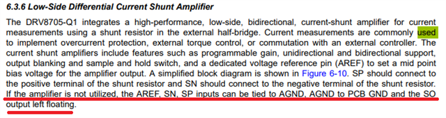

    以下是未使用情况的注意事项。

    1.我相信您提供的图来自 DRV8705-Q1 数据表。 是否可以将 DRV8705-Q1 的未使用引脚处理方法应用于 DRV8703-Q1?
    2.将 DRV8703-Q1 用于半桥电磁阀驱动时、是否根据情况将 MODE 引脚设置为 MODE=1?

    图 6-6 适用于 DRV8705Q1、不适用于 DRV8703Q1。
    2. MODE=1 可用于半桥控制。 但是、无法单独禁用每个通道。 两者都将通过 nSLEEP 处于高阻态。
    DRV8705Q1 可使每个通道处于高阻态。

    如果 DRV8703-Q1 不使用电流检测功能、是否可以移除分流电阻器?
    在这种情况下、应如何处理 SN 引脚和 SO 引脚连接以避免出现问题?
    很抱歉有很多问题。
    感谢您的帮助。
    您好、
    感谢您的提问。 您可以创建新的 E2E 帖子来解答更多新问题吗?
    无需放置分流电阻器。 请保持以下连接、然后不要放置分流电阻器(短接/0 Ω)。 因此引脚可以保持悬空。
