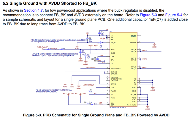

    如果未使用器件的降压稳压器、则应通过设置 BUCK_DIS = 1 来禁用它。
    请确保以下连接:
    -将 SW_BK 保持未连接状态
    -将 AVDD 连接至 FB_BK
    -将 GND_BK 连接到电路板地
    DACOUT 用作器件的模拟输出、如果需要监控状态变量、可连接到 MCU 的 ADC 引脚。
    SOX 引脚应与为调试目的提供的测试点保持未连接状态。
