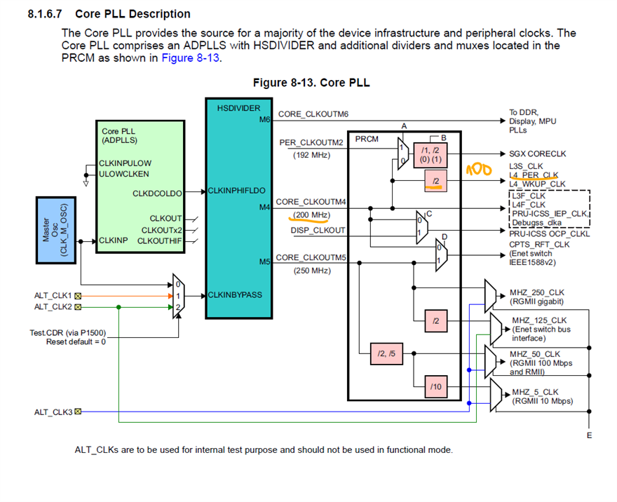

    Ah 这可能与 spruh73q.pdf AM335x TRM 表 15-42 有关、如脚注 1 中所述:
    系统时钟、SYSCLKOUT 且 TBCLK = 100MHz、10ns
    我猜是因为它在 L4 域中、L4 频率的 100MHz 是什么? (表 8-23 PWM 位于 L4 外设中、并在 L4_PER_CLK 上运行)
    ~更合理、这意味着最小频率为 1e8/14/128/65536 μ F=.85Hz — 因此略高于 1s。
    因此问题变成了脚注 1 是否具有权威性?

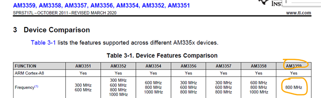

    根据 AM3359 数据表、支持的 CPU 时钟频率 (MPU_CLK) 似乎是 800MHz。

    AM335X TRM 的“脉宽调制子系统 (PWMSS)/小节、集成/小节、PWMSS 时钟和复位管理“开始 、我认为 AM335x TRM 中可能存在一些错误、而 SYSCLKOUT 不是指频率为 800MHz(系统频率)的 Cortex-A8 时钟 MPU_CLK。
    SYSCLKOUT 应是一个共用时钟 接口/功能 三个 eHRPWM 模块的时钟。 每个模块对时间功能和寄存器接口器件使用相同的时钟。 SYSCLKOUT 就像此 L4_PER 域时钟的“别名“- CORE_CLKOUTM4/2、其默认频率为 200MHz。 分频到 2 后、100MHz 被输入到 eHRPWMSS 可编程时钟分频器、以获得时基计数器的时钟 TBCLK。
    因此、基于 TBCLK_PERIOD = 10ns (100MHz) 的计算似乎是正确的。
    我希望这有助于澄清!
    Anastas Yordanov
    啊 — 这使它再次变得棘手。 认为 beagle Bone Black 超频到 1GHz(例如 www.beagleboard.org/.../beaglebone-black 或 archlinuxarm.org/.../beaglebone-black)   -我将在几分钟内启动我的黑色进行确认 — 但我很确定情况确实如此。 然后、如果它除以 8、这将为 125MHz 的 EPWM 提供一个基本输入时钟。
    希望我今天能在 BBB 上运行代码、如果输入时钟为 100MHz、我将乘法器和周期设置为约 1。 通过计时、我应该能够确认。
    您好、David:
    感谢您的分享。 这是一个非常好的问题。
    我认为、“内核 PLL 说明/图“部分的简化时钟树没有显示 L4_PER 接口/功能时钟 CORE_CLKOUTM4(在 eHRPWMSS 一章中命名为 SYSCLKOUT)与 Cortex-A8 MPU_CLK 之间的任何直接依赖关系。 两个时钟都取决于不同的分频器。 在图中、这些时钟似乎由共源参考时钟 CLKINPHIFLDO 提供。 请注意、CLKINPHIFLDO 源频率为 2000MHz、是超频 Cortex-A8 MPU_CLK 频率= 1GHz 的两倍。 我认为、对于 3 个 eHRPWMSS 的 SYSCLKOUT、可以例如推导为 CLKINPHIFLDO_freq / M4 / 2 = 2000 / 10 /2 = 100MHz、而不是 CORE_CLKOUTM6 / 8 = 800MHz / 8 = OPP100 处的 100MHz。 此外、CORE_CLKOUTM6 = MPU_CLK 频率= CLKINPHIFLDO/2.5 = OPP_TURBO VDD_MPU 电压的 800MHz、  CORE_CLKOUTM6 = MPU_CLK 频率= CLKINPHIFLDO_freq/M6 = 2000/2 = OPP_Nitro 的 1000MHz(超频模式)

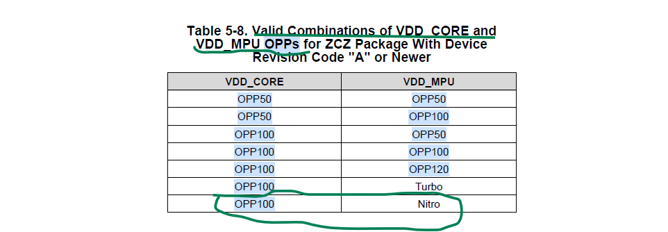

    为了支持 Cortex-A8 内核的超频至 1GHz、系统必须选择的组合 OPP_Nitro MPU 域的(1GHz 所需的 VDD_MPU 电源电压)和内核域的 OPP_100(当 MPU 在 Nitro 超频模式下运行时、L4_Per 100MHz 时钟所需的 VDD_CORE 电源电压)。 AM335x 数据表/部分的“运行性能点 (OPP)
    我希望这一点澄清。
    Anastas Yordanov
