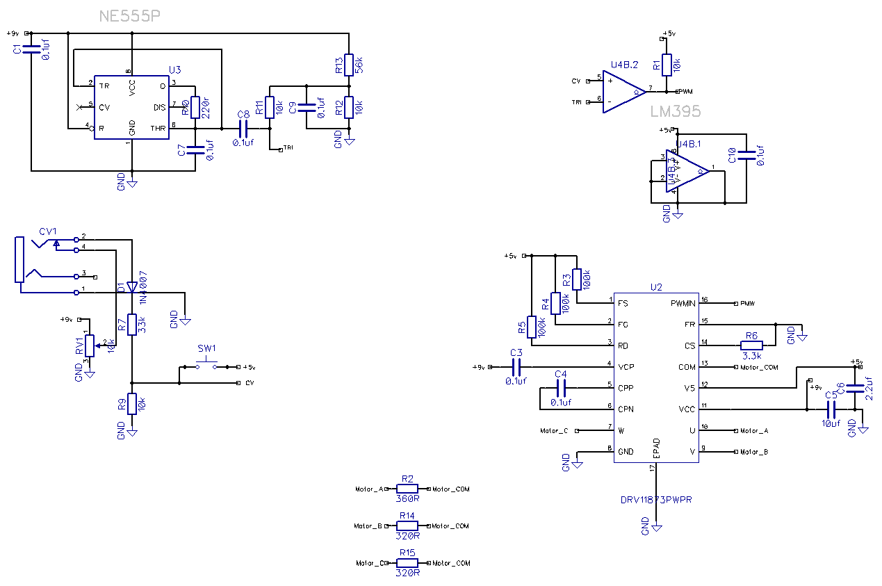

您好:
我使用我的电流原理图(随附)完成了大量 DRV11873s 测试。 99.5%的电机启动时间完美、可以运行数小时。 我可以打开和关闭电机、还可以通过电位器调整速度。
我遇到芯片故障的几次、它会停止随机工作、然后再也不会打开。 在极少数情况下、DRV11873 会发热、甚至在几种情况下会吸烟。
我正在使用 9V 电池供电、我正在驱动从旧硬盘驱动器中取出的硬盘驱动器电机。
如果更多信息对我有帮助、请告诉我。
非常感谢、
g
    您好、GG、
    您能否详细解释一下器件停止工作或损坏的情况。 我们将需要有关器件运行的电流大小和速度的更多信息。 如果您有一些波形、请也分享它们、这将有所帮助
