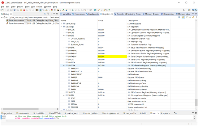

然而、当我们在写入多个控制寄存器(位拆裂)后尝试进行任何循环读取时、SDO 移出的数据会以任何 STE 时钟速率返回奇数值。 没有 SDO 回读的一次性 SDI 写入似乎成功。 根据分流放大器电流反馈的分频方式、将增益 10 设置为死区 100ns 和 HS/LS 电流强度、通过示波器探头捕获查看结果。

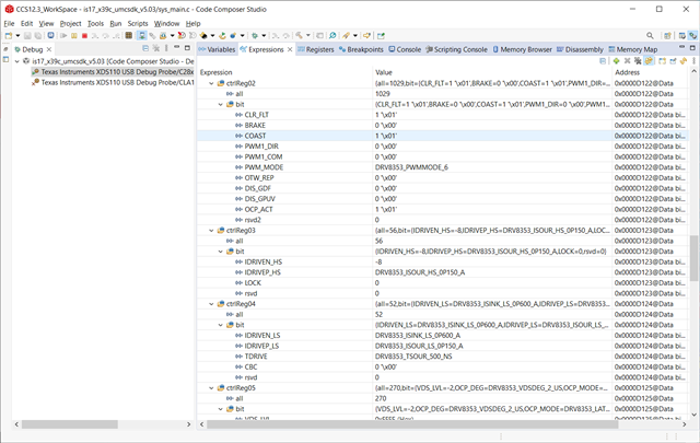

更大的问题是控制寄存器 0x02 第 2 位正在设置 SDI 捕获并在电机运行期间传播、但半桥不会进入高阻抗状态、PWM 模式 00b 6x。 如果 MCU PWM 输出设为高阻抗、则 DRV 输出不遵循输入引脚的驱动状态!
一些背景:drv8353rs 由 UMCSDK v5.03 drv8353s.c/h 文件通过 CPUTM1 和一次性 SPI 字命令以秒为间隔驱动、在 CCS 调试表达式窗口中执行捕获和传播。 但是、当在电机运行时设置滑行控制位寄存器 0x02h 时、drv8353rs 半桥不会进入高阻抗、直接进行 SPI 写入(如下所示)似乎会制动 PWM 驱动输出。

2.为什么对控制寄存器 0x02h 滑行位 2 进行单次写入似乎会导致半桥上发生制动操作! 数据表(SLVSDY6A–2018 年 8 月–2019 年 6 月修订)是否包含不正确的信息?
3.为什么在写入 RS 器件类期间、这个热门器件数据表未附加关于 nSCS SPI 控制引脚的正确讨论? 将 RS 器件上的 nSCS 引脚增大至>400ns 会导致 SDO 和 SDI 数据在任何 MCU SDI 频率设置或 SPI 接收器模式、Rx 缓冲器或非/阻断 FIFO 中被改编?

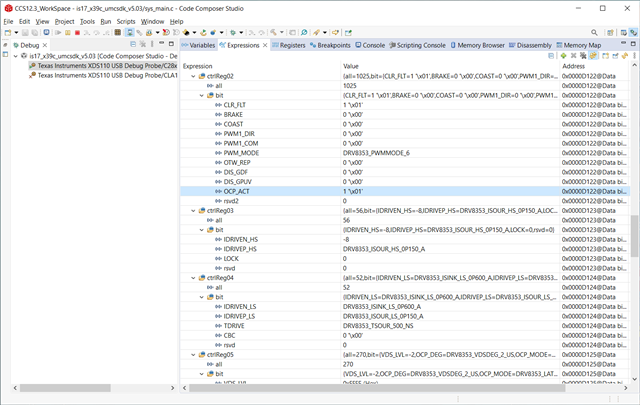

            /* Enable drv8353rs to disable PWM drive gates */
            drvicVars_M1.ctrlReg02.bit.COAST = true;
            // Manual write DRV8353RS control registers
            drvicVars_M1.manWriteCmd = 1;
            HAL_writeDRVData(halHandle_M1, &drvicVars_M1);
            // Wait 1ms
            DEVICE_DELAY_US(1000);

             drvicVars_M1.ctrlReg02.bit.OCP_ACT = true; // All NEXFets shut down in OVC condition
             drvicVars_M1.ctrlReg02.bit.COAST = false;

    滑行位 02 设置 dos 未将 drv8353rs PWM 输出设置为无效状态!

    实际上、与上升 nSCS 引脚相比、对所有控制寄存器进行单次写入更频繁地捕获 SDI 数据、这是捕获预期数据的完全失败。 我们只知道在 FOC 控制算法期间电机驱动器崩溃时、所有寄存器的单个 SPI 写入都会失败 UMCSDK v5.03。
    为什么 8353 内部控制器即使写入两次、也不会从 SPI 发出单个命令来进入滑行状态? 器件中似乎有某种勘误表! 当 PWM 输入切换数据到半桥时、我们是否必须在两个字之间将 nSCS 输入提高到>400ns? 我们请注意、当 SPI 在电机空闲期间以一秒 CPUTM1 间隔写入两条命令时、SPI Rx 缓冲器会接收 SDO 数据。 这表示 8353 SPI 已通过 XS110 调试探针轮询 500ms。
    同样、 在 SPI 写入 8353 SDI 引脚期间、当 nSCS 引脚被触发时、所有寄存器的单次写入被改编。 或者、返回到 SPI Rx 缓冲器然后 CCS 调试的 SDO 不是 CPUTM1 几秒钟迭代后写入的 SDO。 我们可能期望对 8353 的第一次写入可能会回读为一些默认寄存器数据、但并非所有其他 B2B R/W
    EN 引脚在 38µs 期间拉至低电平、然后在此后拉至高电平、以清除任何 POR 代码故障。 随后、我们在 POR 之后对所有控制寄存器进行双写之前、向 8353 添加了清除故障命令。 如果我们在写入数据流后将 B2B 读取置为有效、请注意清除故障位正在复位、但其他寄存器具有某种默认控制字、看似来自移动的控制表 (drv8353s.h)。
    我恐怕要将直流电源电压提高到>24V、直到 8353 将栅极驱动滑行命令置为有效。  UMCSDK v5.03 代码在突然停止或故障期间不会使电机减速、它会返回到 PWM 50%占空比、或将 PWM 驱动为低电平或高阻抗、8353 不会遵从这两种状态。 电机定子发出的 BEMF 制动声音、磁场崩溃太可怕了! 显然、在 MOSFET 中产生更高的电流、同时它们会产生低待机相电流!
    注意:在所有情况下、8353rs 不会将通过 (drv8353s.c) 写入的每个 REG 字上的寄存器数据移出 SDO 引脚。 似乎只有在 REG 0x02h - 0x07h 循环写入之后、SPI Rx 接收器(缓冲器)才会显示 8353 SDO 移出一些数据。 8353 数据表未提及 SDI 上的优先写入暂停 SDO 移位数据、除非 C 代码 对任何 11 位寄存器写入执行原始(写入后读取)。 无论如何、这与为什么对 REG 0x02h 滑行位执行独占单字写入不会在输入端存在 PWM 信号时将 3 相输出置于高阻抗状态几乎没有关系、占空比为 50%以进行测试。

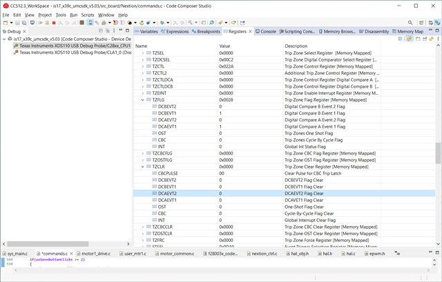

    已注意到失败:
    器件修订版本 F280039CSPZ $#-YMLLLLS (PZ) EPWM 寄存器勘误表!!!!
    这些位无法通过 x39c C2000 器件 driverlib 调用来设置:
    REG:20.17.2.45 TZSEL 寄存器(偏移= 80h)[复位= 0000h]
    条件:DACA/B H/L TzCtrl REG 位被设置对设置动作限定符没有影响!
    20.17.2.55 TZCLR 寄存器(偏移= 97h)[复位= 0000h]
    UMCSDK v5.03:将 ePWM 跳闸区标志禁用到任何动作限定器(低阻抗或高阻抗)状态时、会导致之后出现不稳定的电流和代码行为! 强制 DCA_EVENT_H-A/B 动作限定符设置 TZ-x 位、但当 TZx 组合操作被触发为由紧急停止命令限定时不会发生任何反应。 这是由于函数 setup_ePWMfaults () 中没有设置 TzCtrl 位!
     解决方法有:不会将 ePWM A/B 置于低阻抗或高阻抗、会将任何动作限定器置为有效、但电机驱动器将与 DRV8353RS_EVM 配合使用、风险由您自行承担! 奇怪的是、相同的 x39c PZ 器件 CMPSSx 可以禁用外部直流逆变器上的 ePWM A/B 输出、但不能在连接 EVM 的+24VDC 电源下禁用。 奇怪的+80Vdc CMPSS3 跳闸 DACL 故障使 8353 三相输出高阻抗状态。 使 CMPSS3L 输出反相消除了+24VDC 电源下不存在的锁存 DAC 故障。 这证明 PWM 输入是直通的、但 UMCSDK v5.03 不希望禁用 50%占空比。 至少+24VDC 电源禁用功能 OST 导致在 MOTOR_STOP_IDLE 测试中进行相电流调节!

    这与设备硬件本身无关?
    显然、报告了勘误表 ePWM 模块 x39c PZ 器件、只有 CMPSSn 报告了 ePWM 问题。 然而、 当 TZOST 标志被强制或清除时、DCA1、DCB1 事件标志会保持置位状态。 TZOST 标志显示在 CCS 调试中被清除、但 DCA1 DCB1 事件标志在禁用的 PWM 输出中保持设置是典型的行为、直到我们运行电机。
    即使在 SDK 在启用 PWM 的情况下运行电机(不设置 TZOST 标志)、也是如此。 运行偏移计算后、代码会禁用 PWM 输出、我们的代码会强制调用 DCA1 DCB1 事件 (hal.h) 禁用 PWM。 因此、当我们强制禁用 DCA1 或 DCB1 事件或 TZOST 标志不会被调用 driverlib 清除时、器件勘误表会保持隐藏状态。
    只有当 PWMA1/B1 驱动通过设置 TZOST 标志禁用输出后、在清除后应处于活动状态时、才会清除当 DRV8353RS-EVM 连接到 LauncXL-39c 时、DCA1、DCB1、TZOST1 事件从未被清除的此勘误表问题。
    通过在设置了任何 TZOST 标志以主动禁用 PWM 输出后进行测试、可以解决此问题。 循环测试 TZOST TZCLR 位实际上被清除,这是一种 AI 代理监视行为。 x39c MCU 120MHz 和 x49c 100MHz、原始 TZOST 代码 (hal.h) 未能在 x39c 上置为有效
    因此、当未设置 TZOST 标志时、在偏移计算运行后、在看到 50%占空比方面仍然存在混淆。 这是在使用 x49c 进行测试和后来测试 x39c 之间的某个时间。 因此、在偏移计算后看到 50%的占空比保持不变、没有响铃、在电机停止运行后返回了 50%的占空比。 50%占空比不会仅导致微小的电流、但 PWM 不会保持启用状态。 它的唯一工作方式是禁用 TZOST 设置、并保留强制 DCA1 DCB1 TZOST1 事件 1 标志被设置或清除、直到将 WA 补丁添加到 hal.h 中
