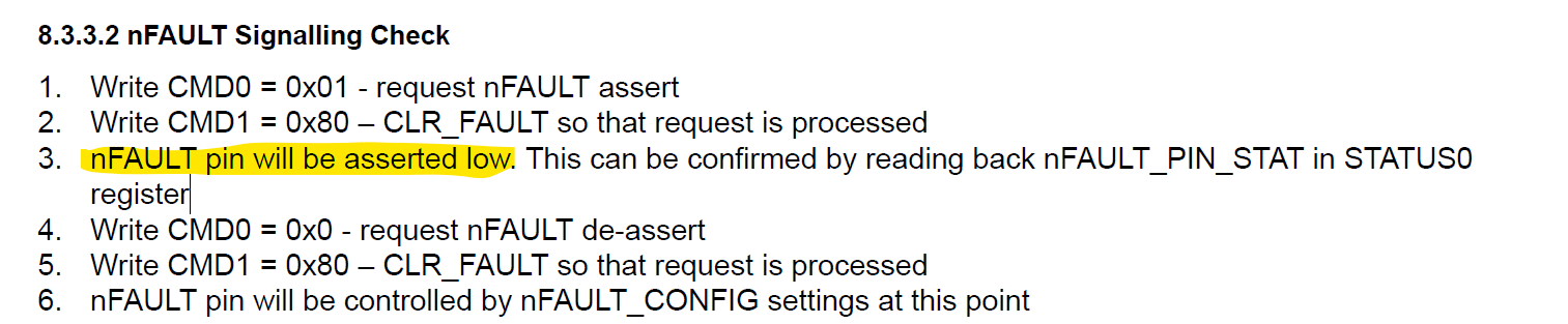

在 nFAULT 信令检查期间、TI 是否建议仅读取 status0 寄存器以确认 nFAULT 状态? 或者、系统集成商也负责检查实际的 nFAULT 引脚状态? 如果是、则可以在执行该测试时检查引脚的状态。
    您好 Prachi、
    感谢您问这个问题
    其中一种方法应该很好。 但使用系统将用于应用程序读取 nFAULT 的相同方法。
    Ibinu
