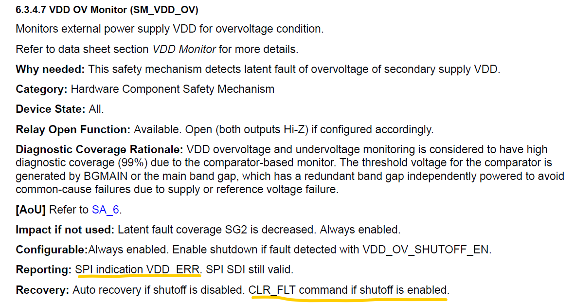

对于 VDD_OV、SPI 指示为 VDD_ERR、那么如何发送 CLR FAULT 命令作为恢复命令?
    你好 Prachi、
    在出现 VDD_ERR 的情况下、我们仍能够通过 SDI 写入寄存器。
    只有通过 SDO 读出的位才是 Hi-Z。
