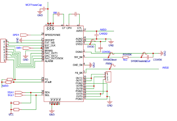

接线原理图: 910bcd83156d4f93233355c811dc01c0.png
电动机已插上电源、据我所知、所有 3 极的接线都完好无缺。

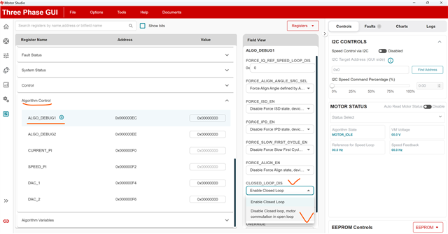

    我们尝试另一项测试来验证电机功能。 正如您的建议、我们可以强制器件在开环中以慢旋转运行。
    这需要通过在 ALGO_DEBUG1 寄存器(地址 0xEC)中设置 CLOSED_LOOP_DIS = 1 来禁用闭环控制。
    然后电机将以最大速度的 20%在开环模式下持续运行(20%为开环到闭环切换速度阈值)

    嘿、Venkatadri。
    很抱歉、我没有在这么长的时间内回复。 我完全禁用了闭环、看到 DVDD 为 0v、我想这会导致出现复位条件。
    这可能是什么原因造成的? 在原始的后车身提供了准确的电流接线图(我认为最大的区别是 RFBBK 现在是 0 欧姆)。
    Stefan
    嘿、Venkatadri。
    VM 为 5V、AVDD 为 5V、DVDD 为 0v
    也要记住,它确实做了“ Thump “的事情。
    Stefan
    您好、Stefan:
    AVDD 不应为 5V;这可能表示器件的内部 AVDD 稳压器已损坏。
    如果您不使用降压稳压器功能、则 SW_BK 应保持开路状态。
    Dhinesh
