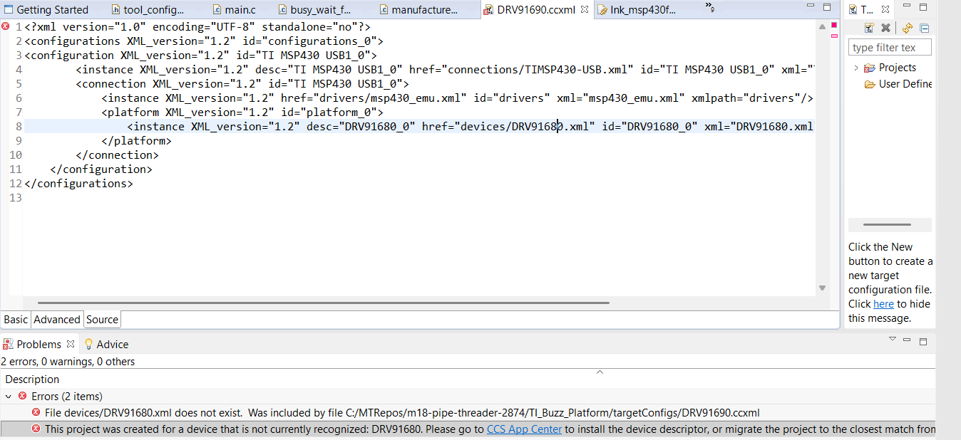

我尝试对一款使用 DRV91690 MCU/网关驱动器的工具进行编程、但收到了来自目标配置文件的这个错误消息。 搜索 CCS App Store 时、不存在器件支持。 我知道这不是一个公开可用的芯片。 我能否获得 CCS6 所需的插件以便正确编程? image.png
    您好、James:
    SDK 中提供了在 CCS 中启用 DRV916xx 所需的其他文件。 您是否有访问 DRV916xx SDK 的权限?
    请接受我朋友的申请、因为我需要其他详细信息来提供 SDK 访问权限。
    Dhinesh
