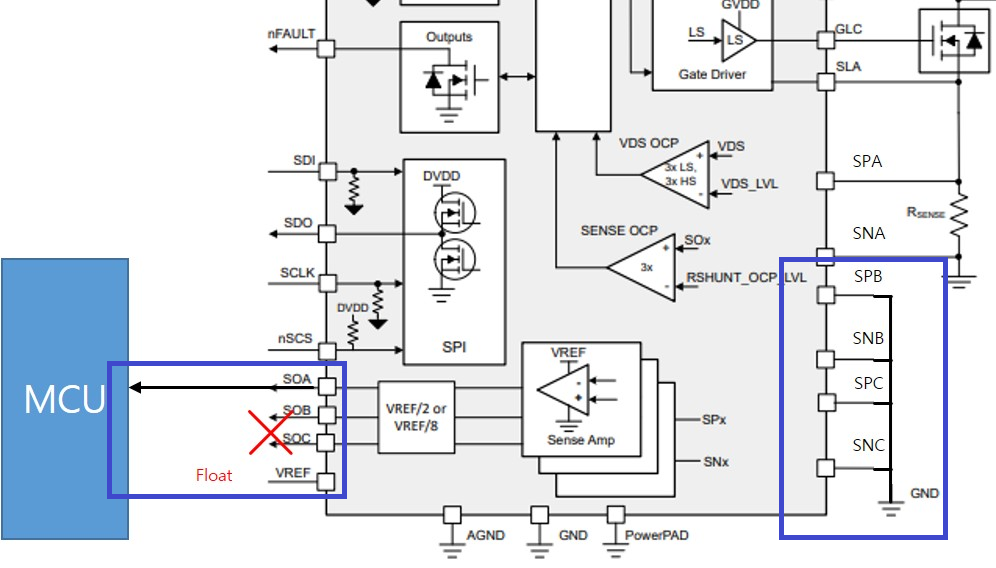

尊敬的 TI 专家:
我的客户希望使用单分流器工作原理图、
如果可以、如何连接这些未使用的引脚? (SOB、SOC、SPB、SNB、SPC、 SNC — 连接至 GND 或 VCC 或将其悬空)
您能否检查单分流器运行与三分流器运行相比的副作用?
追逐
    嗨、Chase、
    我们建议将 SPx-SNx 短接并将其接地。 以防止在 CSA 输入上产生噪声。 您可以浮动 SOx。
    与三个分流器相比、使用单分流器的主要缺点是无法获得单独的相电流、只能依靠总电机电流。
    这可能会使使用复杂 FOC 算法变得更难实现、但最终决策将取决于客户。
    Akshay
    尊敬的 Akshay:
    感谢您的支持,很抱歉由于农历新年假期延迟回复。
    您能否再次确认以下方框图是否正确?
    (SPx 和 SNx 至 GND、无任何电阻器/SOx 悬空)
    追逐
    嗨、Chase、
    这看起来是正确的。 但只是为了确认只有 SOB 和 SOC 悬空吗? 因为仍需要连接 VREF。
