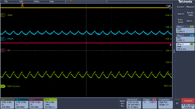

    对迟来的答复表示歉意。 根据波形、这似乎不是负载的全桥配置、这是正确的吗? 我会问、因为 HS-FET 是输出到 IPROPI 引脚上的唯一电流、因此您将无法测量通过 LS-FET 的电流。 借助 PH/EN 控制、我们预计 IPROPI 电压会跟随输出电流、因为在电流衰减的情况下正在使用高侧再循环、如果有足够的电感、则不应快速达到 0V。 下面是继 H 桥配置中电机输出电流之后的 IPROPI 示例。

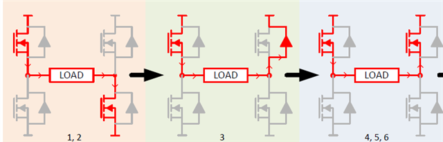

    我相信我已将 DRV8245-Q1 配置为全桥、如下所示、并且 正在使用高侧再循环。 我已在硬件中验证其运行情况。  但负载不是电感负载、而是电阻负载。 也许这就是为什么  当施加到负载的电压为零时 IPROPI 电压可以达到零的原因。 我了解 IPROPI 只能测量通过 HS-FET 的电流、它与施加到 HS-FET 栅极的 PWM 信号波形保持一致、这与我在硬件电路中测得的值相同。 我希望获得用于负载功率计算的 RMS 值。 由于 IPROPI 的输出是 HS-FET 电流的镜像、这意味着如果我想知道电流、则应该在 HS_FET 导通时间处对其进行测量(如您在回复的第 2 段中所注意到的那样)。

    为了获得 RMS 电流、在本例中、我将在整个周期内采样、而不仅仅是在 HS_FET 导通周期内采样。 由于使用了高侧再循环、因此我们可以看到电流在整个 PWM 周期中流过负载。 因此、在整个 PWM 周期内采样、然后取 RMS 值将为您提供单个 PWM 周期内负载的 RMS 电流。
