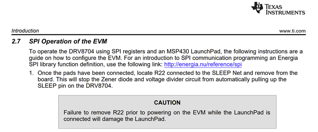

    我理解这种沮丧。 如果您使用外部 MCU 控制 DRV8704、建议隔离上拉至 VM 的 SLEEPn 引脚、并具有 5.1V 齐纳二极管。 我想这个问题已经解决。 主要是为了保护驱动该引脚的 MCU GPIO。

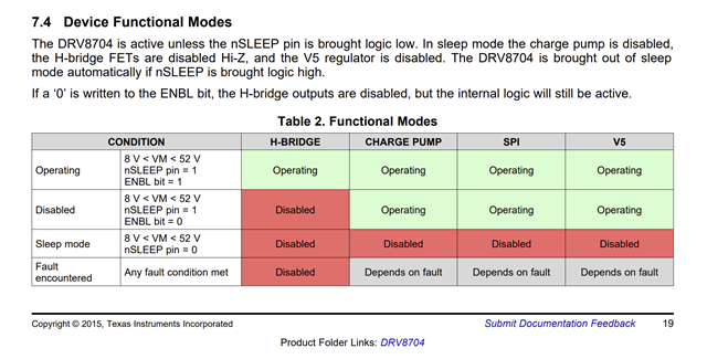

    具体思路是、在睡眠模式下将器件保持在复位状态和/或 SLEEPn 处于低电平、会在 VM 电压上升时禁用电荷泵、内部数字电源 V5。 SLEEPn =低电平、可复位可选逻辑高电平否则低电平即可执行上电序列。 电源斜升至稳定值 48V 后、将 SLEEPn 设置为唤醒逻辑高电平。 这不是一项要求。 这将帮助我们看看受控上电是否可以避免 48V 时的 IC 损坏、而这并不是数据表规定的要求。 希望您可以尝试此序列。  将 xIN1 和 xIN2 保持在 低电平状态将使所有 MOSFET 处于关断状态、而 xIN1 和 xIN2 都保持在 高电平状态将打开所有低侧 MOSFET。
