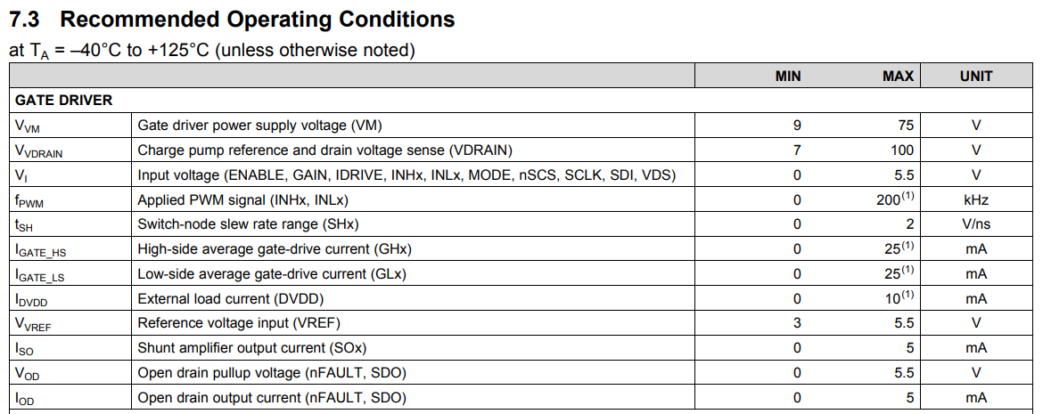

我有一个关于 DRV835x 的快速问题、DRV835x 是否支持负电压?
从数据表中看、似乎没有、因此我想与您核实。

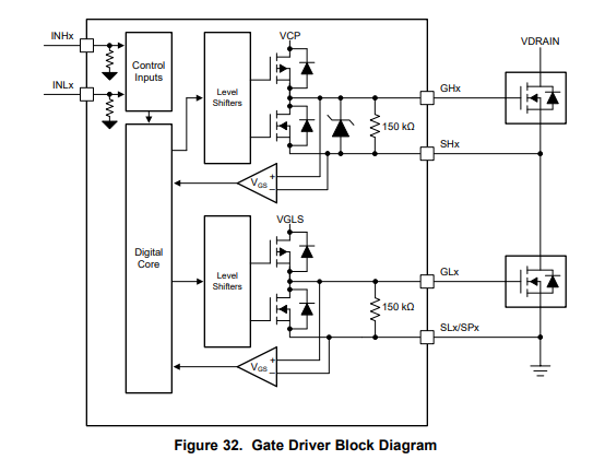

为了确保 FET 关断、客户不是使用 0V 来关断栅极。 这是为了防止任何具有低阈值电压的器件发生击穿。 客户表示布局不佳可能会导致寄生电容升高电压、从而导致击穿。 我们可以对 DRV835x 使用相同的方法吗?
如果没有、我们是否有可提供帮助的保护功能?

    客户是否有一个关于他们如何和在何处施加负电压的方框图?
    我不推荐这家酒店 我们的器件具有用于关断栅极的内部下拉 FET 和用于使栅极保持关断的内部无源下拉电阻。 我看到一些客户在 GATE 和 SOURCE 引脚之间添加一个 100k 的下拉电阻、以保持栅极关断并防止由于寄生效应而意外导通。
    此外、如果客户使用 6x PWM 模式、器件将阻止指令 INH 和 INL 同时开启、从而防止击穿。 除此之外、我们还具有 VDS OCP、可防止高电流击穿事件。
