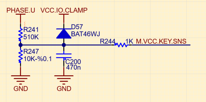

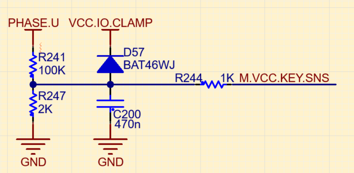

您好、
我正在设计三相 BLDC 电机驱动器的相电压测量、需要有关电阻分压器选择的指导。
应用规格:
  • 最大相电压:130V
  • PWM 频率:15kHz
  • 测量目的:用于 FOC 控制的相电压反馈
两个电阻分压器选项:
  1. 100k - 2k
  2. 510K - 10k
问题:
考虑到 15kHz PWM 频率、哪种电阻分压器配置更合适?
我担心:
  • RC 时间常数与 PWM 频率间的关系
  • ADC 输入阻抗和内部容量充电时间要求
  • 防噪性能
感谢您的指导!
