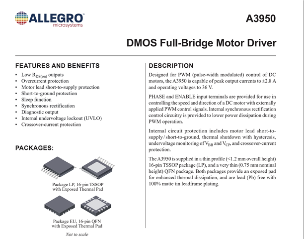

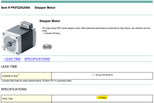

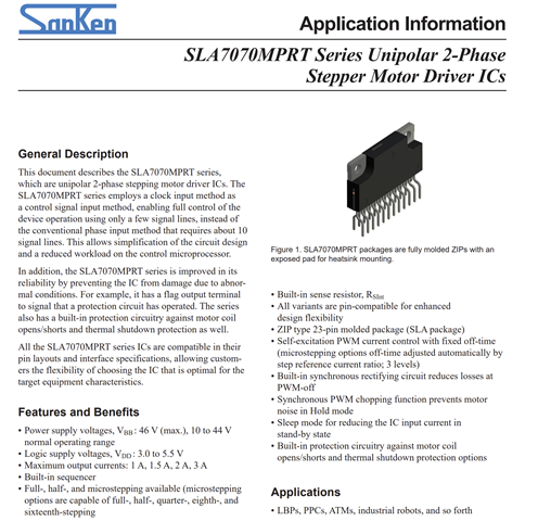

    我附上了现有的电机数据表和电机驱动器 IC、它们都是基于 PWM 的、但我想看看与基于 SPI 的电机驱动器类型完全相同
    您好 Murugavel、
    感谢您的答复。
    我附上了现有的电机数据表和电机驱动器 IC、它们都是基于 PWM 的、但我想看看与 i.MX95 处理器完全相同类型的基于 SPI 的电机驱动器。
    DC MOTO 驱动器部件号:A3950SLP
    步进电机驱动器器件型号:SLA7077MPR
    请检查并提供适合乳房摄影术应用的部件。
    e2e.ti.com/.../1624E012S123-HES179B-16A.pdfe2e.ti.com/.../PKP224U09A.pdf

    1.对于直流电机驱动器、您可以考虑 DRV8873SPWPR 或 DRV8242SQRHLRQ1 驱动器。
    2.您提供的步进驱动器是过时的单极步进驱动器。 单极步进电机已不再用于行业。 所有可用的驱动器均为双极步进电机驱动器。 好消息是、根据您分享的步进电机数据表、它可以使用双极步进驱动器以两相双极模式驱动。 您可能需要与供应商确认这一点。
    该电机的电流约为每相 1A。 电机连接器应支持单极和双极连接。 本应用手册可能有帮助 ( https://www.ti.com/lit/an/sloa312/sloa312.pdf)、请参阅其中的第 3.2 节使用双极驱动器驱动单极电机。  我建议使用 DRV8434 提供硬件 IO 控制选项、使用 DRV8434S 提供步进驱动器的 SPI 和 IO 控制选项。
    您可以使用以下两个选项将步进电机连接到我们的双极步进驱动器。
    选项 1:
    选项 2:
    TI EVM 适用于所有推荐的驱动器。 使用这些 EVM、您可以直接将电机连接到它们并使用 GUI 应用进行评估。
    此致、Murugavel
