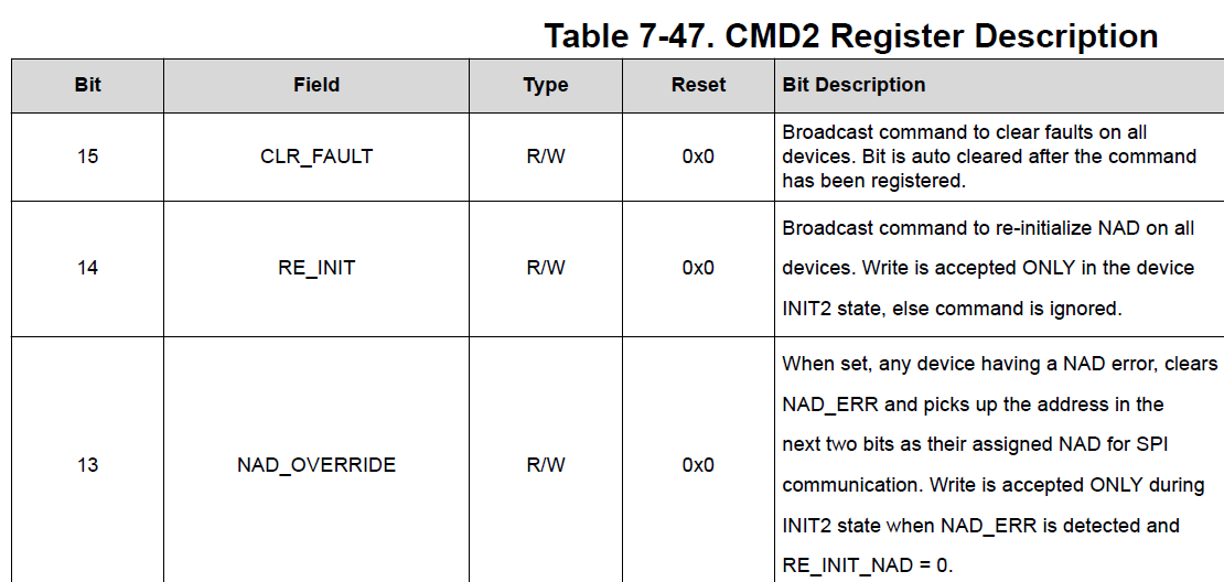

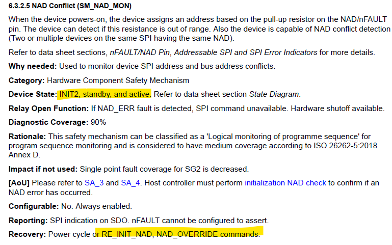

RE_INIT 命令也应根据以下安全机制在运行和待机状态下发送:

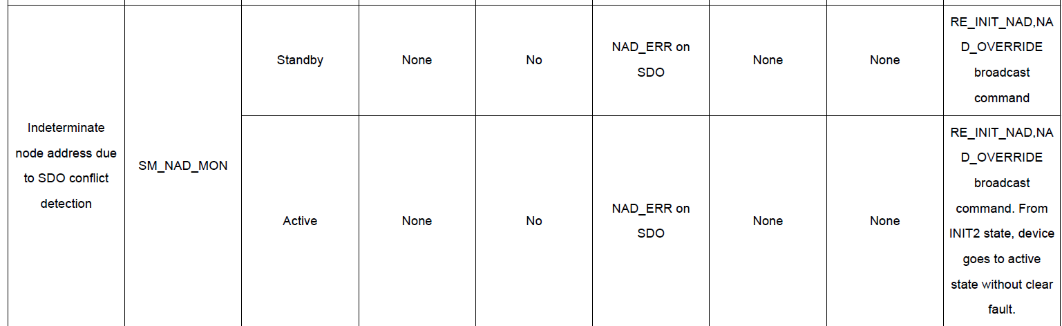

但根据下面的 SNAP、仅在 INIT2 状态下接受写入。 然后、我们如何在工作/待机状态下将 RE_INIT 用作上述故障的恢复电路。
    你好 Prachi、
    感谢您指出这一点。
    RE_INIT 也将在 SDO 冲突状态期间运行。 我会将此添加到 DRV3946 所需的更新中、并且可以在下一版本的数据表中解决。
    、Ibinu
