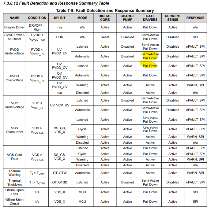

尊敬的汽车专家:
我目前正在尝试了解“半有源下拉“和“下拉“之间的差异
在 PVDD 欠压和 PVDD 过压的文本说明中、提到栅极驱动器下拉电阻器已启用。
为什么在表中将其描述为“半有效“表示 PVDD 欠压、“有效“表示 PVDD 过压?
是否是因为对于“半有效“诊断和保护功能、下拉电阻总是处于活动状态、而对于“活动“下拉电阻、有不同的模式不会激活它们?
BR
Carsten

    尊敬的 Carsten:
    感谢您的提问。
    在 PWM 等正常运行情况下、基本上可以使用有源下拉 集成电流阱块主动关断外部 FET 栅极。
    半活动是通过启用额外的下拉电阻器 RPDSA_LS 来实现的。 只需通过放置电阻器 RPD_LS 来完成下拉
    如果需要更多详细信息、请发布到内部。
