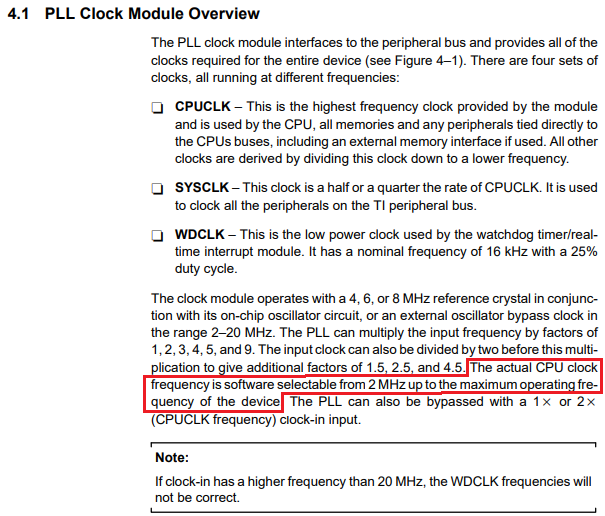

你好
我在霍尼韦尔航空航天公司工作。 我们使用器件型号 TMS320F/C240 DSP、该 DSP 旨在使用 20MHz 时钟频率。 我正在尝试找出时钟输入减小时会发生什么情况、它是否会在达到某一点(例如 15MHz)之前继续正常运行、或者随着 20MHz 信号下降、功能是否会稳定下降、如果是这样、是否存在时钟频率太慢(例如 5MHz) 导致)导致器件根本无法运行的情况? 该器件的参考指南指出不超过 20MHz 时钟频率、但不涉及较低的频率。
感谢您的帮助。

    嗨 Bobby、很遗憾、我们已经没有任何设计或应用资源来明确回答 F240 的问题。  我自从 F281x(被授予是另一种技术节点)开始在 C2000 工作、但自从我在 C2000 工作以来、我们通常将器件的规格设置为低至 2MHz。  也许与您的案例更相关、我回顾了 F240 参考手册、对我来说、简单的阅读意味着该器件支持低至 2MHz 的电压、这与大多数其他 C2000 设计一致。  正如我所说的、我不能提供 100% 的保证、但我希望这有助于您决定如何继续前进。
