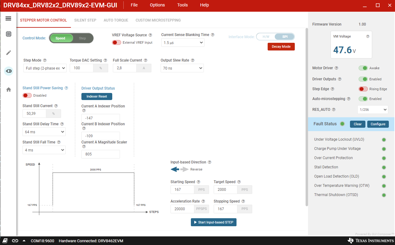

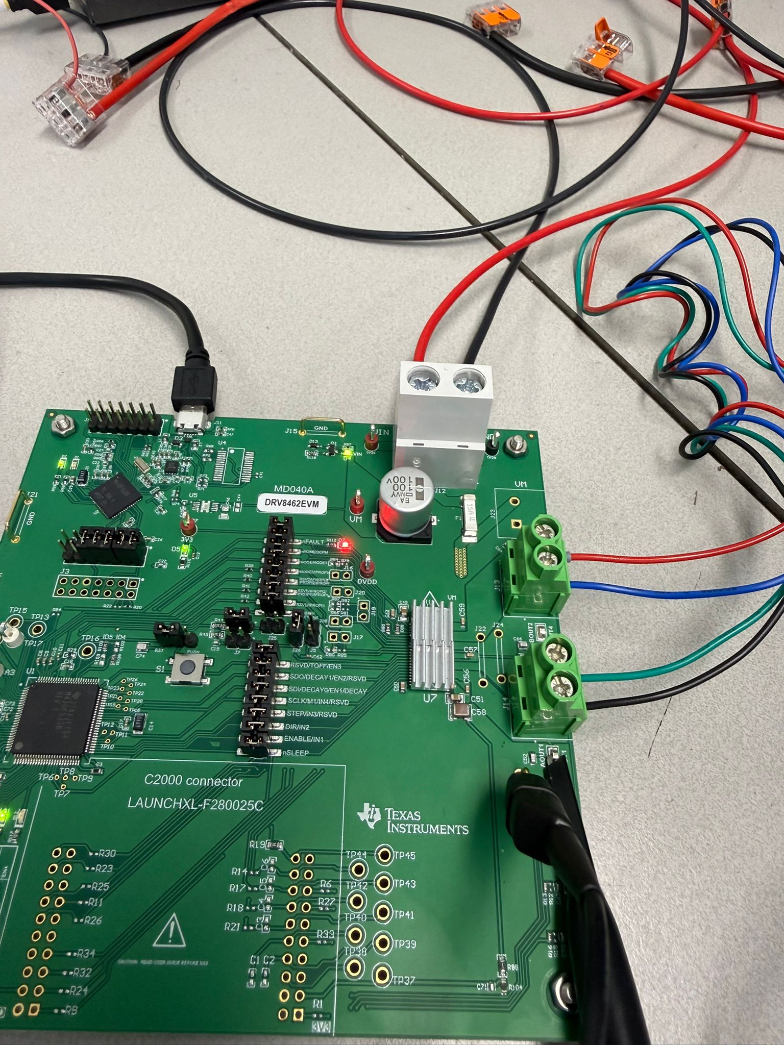

我们将测试 DRV8462 作为 NEMA 23 步进电机的驱动器 (Stepperonline 23HS22-2804S)。 我们使用 DRV8462EVM 评估板和 GUI。 以 600RPM 的恒定转速驱动电机时、驱动器会在几分钟后进入热关断模式。
驱动程序配置如下:
  • 100%电流的全步进(两相励磁)
  • 2、8A 满量程电流(内部 VREF)
  • VM = 48V
  • SPI 接口模式
  • 使用 RES_AUTO 1/256 的自动微步进
  • 智能调优动态衰减模式
  • 输出压摆率 70ns
  • 速度= 375RPM = 1250 PPS
  • 向驱动器芯片添加了一个小型散热器(见附图)
  • 负载条件下的初始测试
我在 GUI 中附加了配置屏幕截图。 当以 375 RPM (1250 PPS) 的速度行驶时、我们不会遇到此问题。 此外、当使用 24V 的 VM 时、不会出现该问题。 不过、我们更倾向于使用 48V 的 VM、而不是 24V 的 VM、因为这样可以更轻松地在整个应用中集成驱动器。
我们是否可以查看任何其他配置或采取措施来防止热关断?

    EVM 跳线和 GUI 看起来正常、但 600RPM 的转速可能会发出 TSD。 转速设置为 600RPM 时、电机是否旋转。  我认为 在高速条件下电流调节不正确。 您能分享热关断之前的输出电流波形吗? 输出停止时、OTSD LED 也会变为红色吗?
    Mojtaba.

    电机确实以 600 RPM(用转速计测量)旋转。 我附上了热关断之前电流波形的屏幕截图。 输出停止后、OTSD LED 会变为红色。 温度警告指示 (OTW) 在 OTSD 之前不久也会变为红色。
