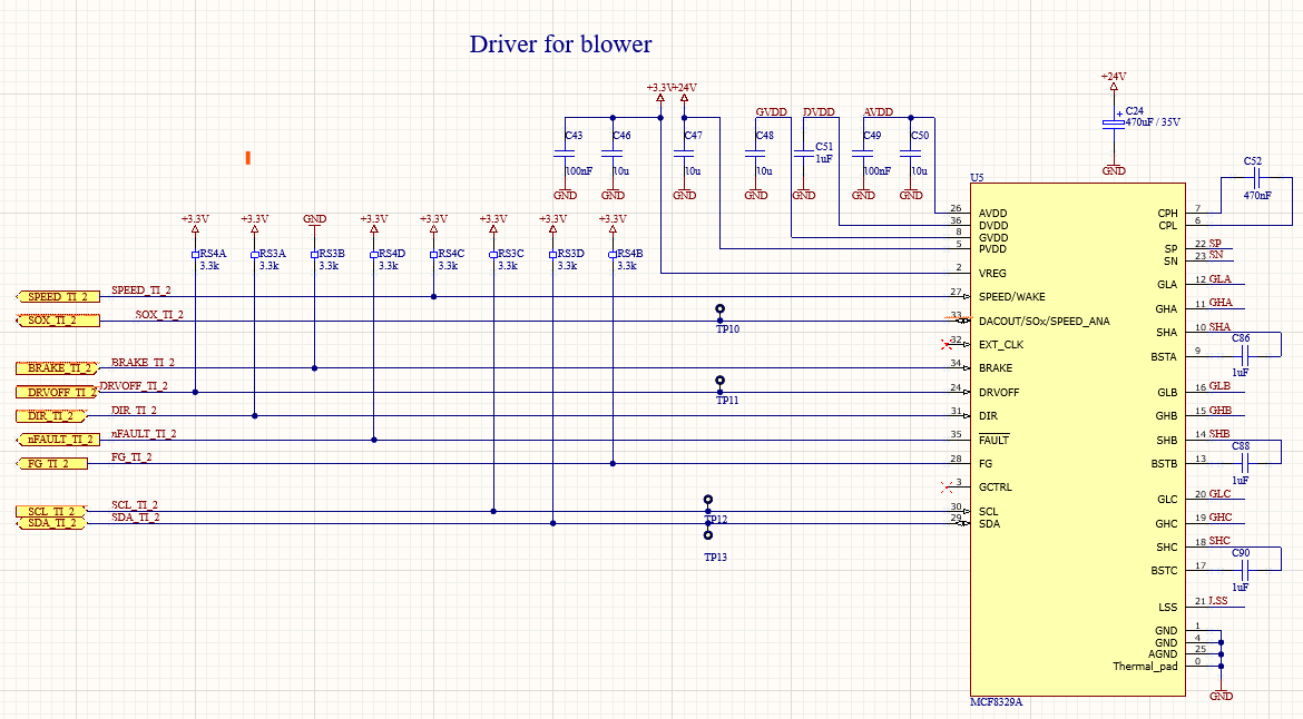

您好:
我使用这个 IC 来驱动风机电机。 设备在大部分时间现场工作。 但从 100 件 1-2 器件在下一次上电时失败(nx10 分钟工作后)。 这可能是一个设计问题、这就是我为什么要在这里写作的原因。 唯一的症状是 IC 未与微控制器通信。 更换 IC 后、一切正常、MOSFET 也可以。 我添加了原理图。 如果需要、我可以包括 IC 的校准。
主要器件以最大电流运行 27V PSU。 由于它有一个 3.3V 降压转换器 (LMR51420)、因此我将 VREG 连接到这个位置以降低 IC 的功耗。 3V3 电源轨中没有损坏、也仅限 27V。 根据原理图、可能是失败的任何原因?
    您好、
    看起来没有问题。 您能否分享调优文件以进行审核?
    Dhinesh
    您好 Dhinesh、
    感谢您的迅速回答。 我附加了它。 系统不允许上传 json 文件、因此我更改了格式。
    e2e.ti.com/.../Steady_5F00_big_5F00_vacuum-motor_5F00_register_5F00_20250608_5F00_G_2D00_B.txt
    提前感谢!
    尊敬的 Balint:
    我从共享调优文件中看到、peri_config1->DIG_DEAD_TIME 配置为 0。 请配置所需的死区时间、以避免 MOSFET 击穿。
    Dhinesh
    您好 Dhinesh
    感谢我们更正了提示。 与此同时、我们发现了一个问题:在断电期间、器件地址被修改。 通过 I2C 地址扫描 IC 通信的另一个地址。 这解决了来自 5 的 3 个故障设备。 其余两个仍然没有在任何地址通信。 功耗是正常情况、MOSFET 也可以工作(更换 IC 时,器件可以完全正常工作)。 您是否有任何暗示、哪些情况允许发生这种情况? 根据数据表、当任何电源未处于正确范围内时、器件仅不会通过 i2c 发起、但现在一切都正常。
    尊敬的 Balint:
    由于 VM 引脚上的电源干扰、该器件的 EEPROM 写入操作可能尚未完成。 如果 EEPROM 写入不完整、包含器件 I2C 地址的寄存器可能会保留不正确的值。 请确保您遵循 应用手册中概述的 EEPROM 写入操作过程。
    您能否使用示波器监测 I2C 信号来检查器件的 I2C 引脚是否有任何损坏?
    Dhinesh
