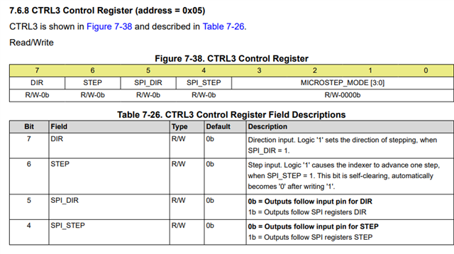

我在设计中使用的是 DRV8889A-Q1、我正在考虑通过 SPI 进行所有步进。
我看到了这篇旧文章(链接的相关主题)、其中 TI 提到了器件的勘误表。
我找不到此芯片的任何错误、是否/是否有任何因素导致此基于 SPI 的步进错误?
    您好:
    感谢您的提问

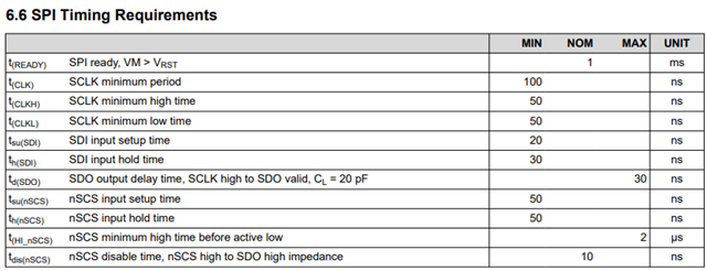

    要使用 SPI_STEP 控制电机转速、MCU 带宽非常重要。 您必须通过设置 SPI_STEP = 1 来启用 SPI 控制 、然后根据  所需的频率更改 CTRL3 中的 STEP 位。 STEP 位会自清洗、并在写入 1 后自动变为 0。 只要 STEP 位设置正确、驱动器侧就不会出现问题。 SPI 时序要求和 CTRL3 寄存器位如下所示。
