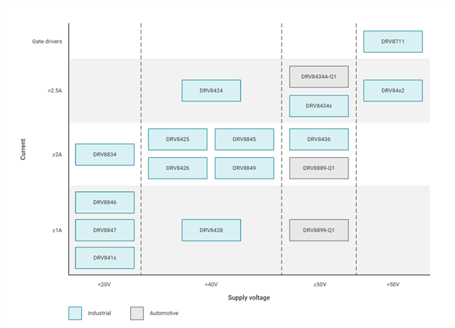

    要为步进电机选择合适的驱动器、需要考虑多个因素。
    如何选择正确的电流 RMS 或峰值电流?
    对于步进电机、 数据表中提到的驱动器的 RMS 值应与电机的额定相电流相匹配。 确保电机的额定相电流 (RMS) 不超过驱动器的 RMS 电流能力。
    驱动器峰值电流额定值是内部电流调节的最大瞬时限制、通常决定过流保护阈值。
    相关
    因此绝对最大规格对于选择驱动器非常重要。  VMmax 应高于负载所需的电压。 如果电源为 24V、请选择 我们的 40V 驱动器。
    如需更多信息、您可以阅读以下应用手册。
    了解电机驱动器电流额定值(修订版 A)
    集成式 FET 与外部 FET:电机驱动器的性能比较

    您是否需要两个驱动器? 一个用于 24V、14.6A PSU、一个用于 24V/5V 1 至 4.5A? 如果是、
    由于这些电流较高、因此 应使用外部栅极驱动器。 DRV8711 是一款 具有 1/256 微步进和失速检测功能的 52V 双极步进电机栅极驱动器、可是您的应用的理想选择。

    计算电感并不简单。 另一家公司共享的方法是基于实验的。 对于 24V 应用、建议使用 40V 器件。
