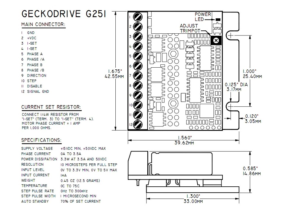

P.S.下面是一张我现在使用的较小电机驱动器的照片:
