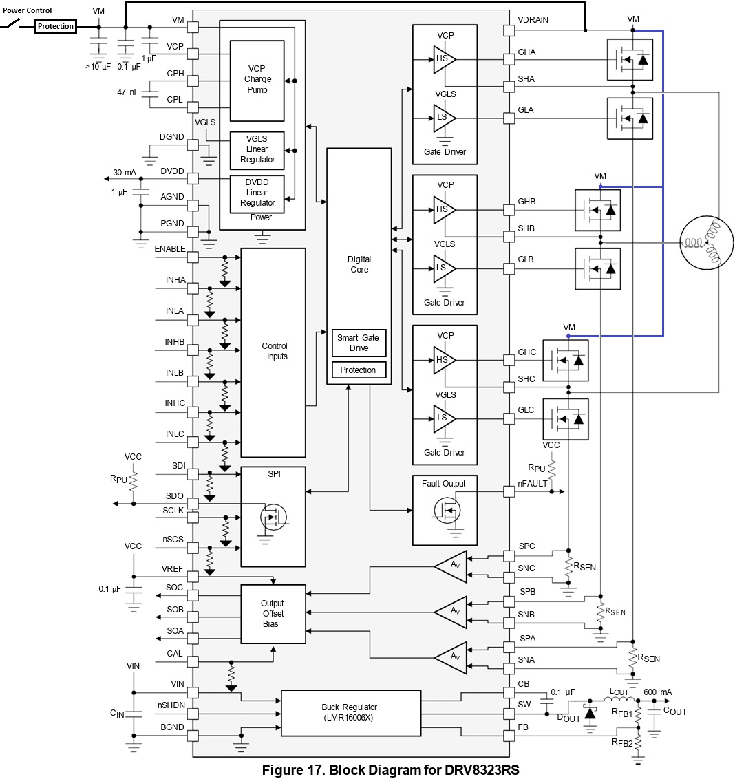

您好:
我们希望通过切断 VM 电源来控制发动机的功率。
示例:
这样做的目的是通过切断组件来控制 VM。
组件可以承受多少次开/关循环?
功能后果是什么?
部件如何承受这些切割?
最好的注意、
Johann
    尊敬的 Johann:
    不建议采用此方法来控制电机。 导通和关断 VM 会导致 VM 振铃、从而对驱动器和 FET 造成应力并导致较大的浪涌电流。 VM 开启等情况也会导致 VM 关闭且驱动器关闭、但电机尚未完全停止旋转、从而导致总线电压上升、很容易导致相对于 VM 和 VCP 的绝对最大值违规
    最好使用使能引脚停止电机
