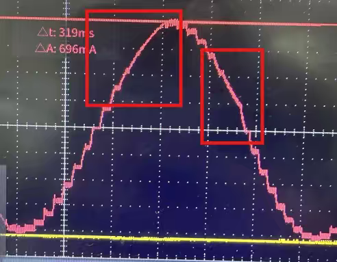

您好的团队、
客户在其照明产品中使用我们的 DRV8889-Q1。
电流波形如下图:
我注意到这可能发生在慢速衰减下。 但客户正在使用智能调优纹波控制。
您能解释一下为什么会发生这种情况吗?
这种电流可能如何影响客户应用、或者可能带来哪种缺点?
如何通过软件或硬件更改来消除这种情况?
BR
汉兵
    您好、Hanbing、
    感谢您的提问。  其行为可能由电机绕组电感和反电动势引起。 在更高的速度下、反电动势会增加、从而降低线圈上的有效电压。 因此、在施加下一个 STEP 脉冲之前、驱动器可能无法强制所需电流达到其目标电平。
    只要电机不失速、通常就没有重大风险。 但是、可能会发生一些不均匀的微步大小或不均匀的物理微步进运动。 为了改善这种情况、客户可以增加 VM 电源电压、降低步进频率或降低 IFS 设置。
