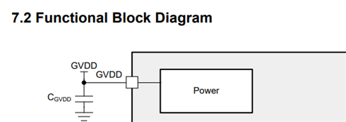

    您好 Joseph、
    您能否确认我们是否需要为 GVDD 连接外部电源。 还是内部生成。
    您好:
    1.对于 4 层,厚度为 1 盎司,面积为 64cm ^2 ,得到 Theta JA = 26.6°C/W 。
    2.是的, GVDD 由外部供电。
    Joseph
    好的、谢谢。
    我们是否可以将电荷泵用于 GVDD 电源以提供 10V 输出
    GVDD 电源轨最大电流要求是多少。
    在数据表中、IGVDD 是提供此电流的 2mA
    您好:
    建议使用更稳定的电源(如 LDO 或降压输出)来为外部 GVDD 供电。 GVDD 对器件的功能非常重要、它不应在电源侧看到任何骤降。
    2mA 是运行期间 GVDD 电源的预期消耗量。
