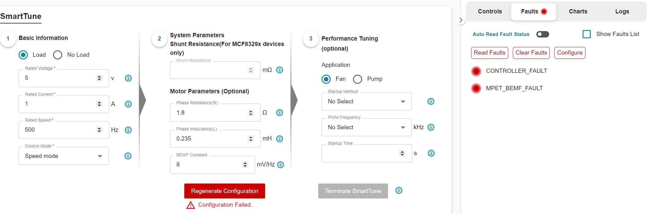

器件型号: MCF8315D
您好、团队。
我的客户在 5V 系统中使用 MCF8315D、它显示了问题、如附图所示。
您能帮您提供任何建议吗? 谢谢!
    您好、Zoey、
    请确认输入的电机基本参数(额定电流和转速)符合电机规格。 电机的额定电流必须与额定转速下的电机相电流相对应。
    此外,请尝试在不输入电机参数{可选)的情况下运行 SmartTune 功能。
    Dhinesh
    尊敬的 Dhinesh:
    我会让客户尝试一下。
    但您认为在为 5V 系统供电时、它是否会导致任何问题? 谢谢!
    您好、Zoey、
    在智能调优操作过程中、您是否观察到电机旋转? 如果电机相电流不足、电机可能无法旋转、这可能会触发 MPET BEMF 故障。
    此外、允许智能调优功能自动计算电机电阻 (R)、电感 (L) 和 BEMF 参数。 为这些参数输入不正确的值也会触发 MPET BEMF 故障。
    我建议在智能调优期间验证电机旋转、并确保系统计算这些电机参数而不是使用手动输入的值。
