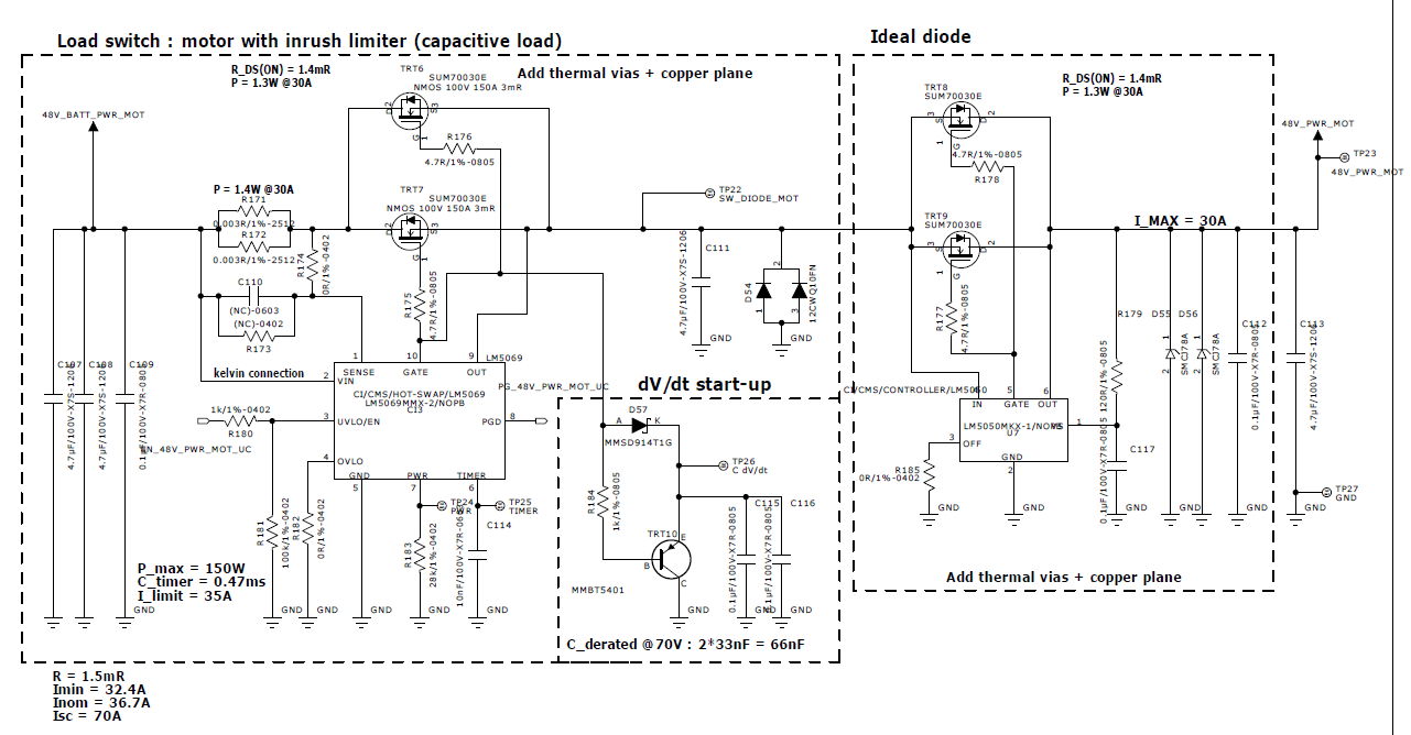

器件型号: LM5069
您好:
我遇到 LM5069 元件的设置问题。 附件中所示的设计功能良好、效果良好。 但是、我正在为电机供电、并且会出现高瞬态电流、从而触发我的保护。
因此、我想能够将阈值设置为 50A。 问题是、如果我将其设置为 50A、计算给出的最小功率设置 (R183) 为 250 至 300W @Vin 60V。 但是、我计算出我的 NMOS SOA 只能处理 170W 的功率。 我是否可以将其设置为 170W 而不是数据表中建议的 250W? 功率控制期间 Vshunt < 5mV。
其次、我想增加计时器的值(对于相同的电流尖峰问题)。 如果我将计时器设置为 50ms (C = 1µF)、风险是多少? 我正在使用 dV/dt 软启动、因此不应该出现启动过程中过热的问题、对吗?
Valentin

    功率限制应大于最小功率限制阈值。 否则器件将不会检测功率限制故障。
    请填写并发送 LM5069 设计计算器表。

    您好:
    请找到随附的已完成文件。
    我不确定如何调整设置以同时符合 SOA 和功率限制。尽管我有两个并联的 MOSFET、但我的所有计算都是使用单个 MOSFET 完成的(按照指南中的建议)。
    实际设置的风险是什么? ‘s我的负载是已知的(电机控制器)、我不能接受“开始短路“。
    在我‘MOSFET 的情况下、在“功率限制“模式下切换到 300W 似乎并不合理。 你怎么看?

    您好 Valentin、
    请根据随附的更新设计计算器更新 dVdt 和计时器电容器。
    .e2e.ti.com/.../6320.LM5069_5F00_Design_5F00_Calculator_5F00_REV_5F00_C_5F00_VCA.xlsx
    Mani。
    好的、感谢您的反馈、但如果我大幅缩短计时器时间、我会遇到与电流尖峰相关的问题、而电流尖峰将触发保护功能。
    那么、解决方案是将阈值电流增加到峰值以上、并减少计时器以符合 SOA 要求。
    您预计会出现多大的电流尖峰以及多长时间的电流尖峰?
    Mani。
    最高 60/62A、用于 50µs

    您好 Valentin、
    使用 11nf 计时器电容器时、62A 电流将持续 50us。 不用担心。
