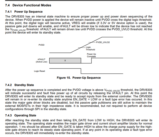

我的客户使用 DRV8305 来制作自己的电机驱动器板。
MCU 只有一个 SPI 接口。 他们需要使用该器件与编码器而非 DRV8305 连接。
Q1:客户想知道他们是否不需要通过 SPI 配置 DRV8305、并且仍正常使用 DRV8305。
问题 2:当客户不使用 SPI 配置 DRV8305 时、为什么 SO1/SO2/SO3 没有输出信号。
客户觉得应该是 1.65V。
    您好的团队、
    为什么当我为 PVDD 引脚供电并将 EN_GATE 连接到板载 3.3V 时、TI DRV8305EVM 会报告故障。
    如何消除故障状态。 是否需要使用 SPI 来清除寄存器? 能介绍一下这个过程吗?
    您好、Gary、
    施加到 EVM 的 PVDD 电压是多少?
    我的第一个猜测是可能存在与电源相关的故障情况、该故障情况可能会触发 NFAULT。 PVDD 电压范围是否在 PVDD_UVLO 或 PVDD 过压保护电平范围内?
    Joe
    24V 用于 PVDD。 它应该是正常的。
    您好、Gary、
    感谢您的更新。
    您能否让客户根据数据表提供零线启动波形?
    Joseph
