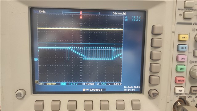

    下面捕获:黄色+3.3V 或 VCC 我的板,蓝色 OUTC 电压的 MOSFET 桥
    左捕获:在缩放停止期间,右正常运转的电机)
    感谢您的帮助

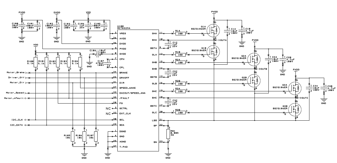

    编辑:在新的测试后,我问 MOSFET 的 Rgate 是否可以改善这个问题(100 欧姆),额外的二极管也可以有帮助? 请在下面找到我的原理图
    尊敬的 Kevin:
    您能分享电路板布局布线以进行审核吗? 我怀疑 3.3V 电源轨上的电压漂移可能是接地反弹造成的。

    您称之为 3.3V 电压轨? 本地+3.3V 和 PVDD/AVDD 的接地端相同
    编辑: 我把我的 Rgate 电阻从 100 到 22 欧姆,结果似乎更好,但我必须调整设置... 你有什么建议吗? (修改 Rsense 和 Rgate 影响)

    我指的是外部 3.3V 电源作为 3.3V 电源轨。 由于您仅在电机停止运行期间观察到这个问题、因此我对逆变器电路没有任何疑问。 您的 3.3V 稳压器输入是否连接到 PVDD 电源? PVDD 在制动操作期间的行为如何?
