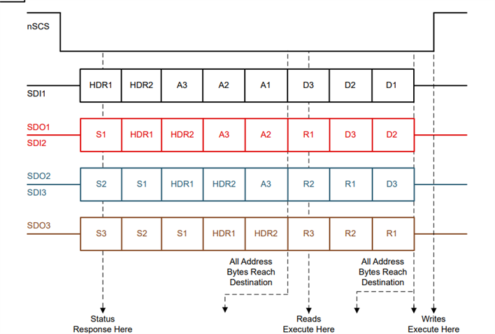

我目前设计了一个具有三个 DRV8245-Q1(特别是 SPI (P) 版本)器件(以“Daisy-chain"配置“配置连接配置连接)的系统。 我正在查看数据表、但对如何设置 SPI 总线以与这些器件进行通信感到有些困惑。 是否有任何示例代码?
我想是在发送正常 16 位标准帧之前发送 HDR1 (0x82、器件= 3) 和 HDR2 (0x80)。 我是否认为我总共将发送 48 位数据(3 x 16 但帧:HDR1、HDR2 和数据)是正确的?
我不确定的部分是器件寻址、因为 HDR1 包含菊花链中外围器件总数的信息。 但我不确定消息流中的哪个位置可以定义哪个设备执行的操作。 希望您能有所帮助。

    轻微的灯泡时刻。 仔细查看数据表: 图 7-11. 菊花链 SPI 操作
    这里基于实际上的三个器件。 因此、例如、如果我想读取 STATUS1 寄存器 0x02、则 SPI 数据流如下所示:
    0x83 0x80 0x40 0x02 0x00 0x00 0x00 0x00 (HDR1、HDR2、A3、A2、A1、D3、D2、D1)

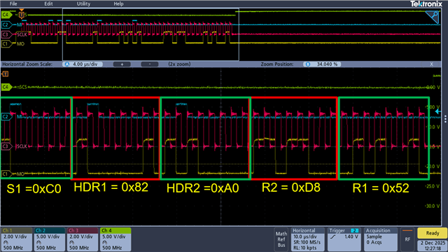

    对迟来的答复表示歉意。 我们没有可用的代码示例、 下面是 专门使用 MSP430 发送菊花链 SPI 命令的粗略示例代码。 我们还有一个文档介绍了菊花链、其中提供了更详细的信息、以防这很有用: 串行外设接口的菊花链实现(修订版 A)
    您的最后一个帖子的结构正确。 该结构为  (HDR1、HDR2、A3、A2、A1、D3、D2、D1)。 以 2 个器件为例、如果我们想将 0x38 写入器件 1 的 CONFIG2 (0xB) 和 0x78 写入器件 2 的 CONFIG2 (0xB)、则整个 SPI 事务将为: 0x82、0x80、0x0B、0x0B、0x78、 0x38
    对于另一个示例、下面是以菊花链配置连接的 DRV8143 和 DRV845 的菊花链通信、该命令用于读取两个器件的 DEVICE_ID 寄存器。
