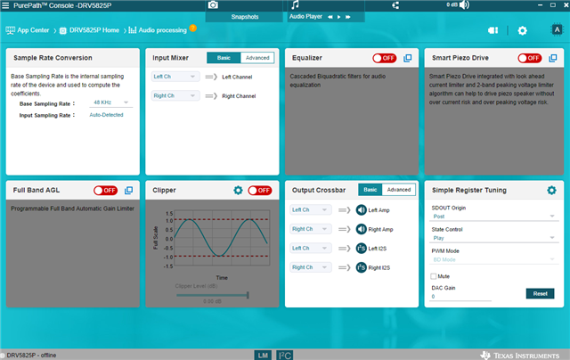

尊敬的 TI 团队:
我计划使用 DRV5825PEVM-AMPS097、目标是输入模拟音频信号、并将放大的音频输出到连接的扬声器。
我想问一下、在不使用 PPC3 的情况下、EVM 是否可以“独立“方式运行:
  1. 如果我将模拟音频源连接到 EVM 的模拟输入并将扬声器连接到输出、电路板会自动放大和播放音频(即开箱即用)吗?
  2. 还是需要使用 PPC3(或任何 I2C/SPI 配置)来启用放大器/设置增益/取消静音/选择输入路径?
希望提供任何指导或快速启动程序。
谢谢你。
山本
    你好、 Yamamamamamamoto-San
    否。EVM 无法以这种方式运行。 您需要连接到 PPC3 并使用 I2C 配置器件。

    尊敬的  Northcutt-San:
    感谢您回答我的问题。
    我已经安装了 PPC3 和 DRV5825P 模块。
    但是、我很抱歉地说、即使我已经查看了随附链接中的用户指南、我仍然无法真正理解如何使用它。
    为了使用直接 I2C 执行模拟输入、我是否需要自行创建模拟输入的软件文件?
    是否有方法进行配置、而不是通过直接 I2C 进行配置?
    山本
    你好、Yamamamamamamoto-San
    有趣的是、似乎 调优和音频处理页面被阻止了? 点击此选项卡时、它会为器件加载一个初始化脚本、然后您可以看到各种功能的 GUI 控件、如下所示、但看起来这在您最后被阻止 如果您在其他计算机上尝试使用 PPC3、是否仍然会发生此情况? 是的、您可以使用“Direct I2C“页面来编写脚本、但这不是应该使用 PPC3 应用的主要方法。 主要方法是通过调优和音频处理。

    尊敬的  Northcutt-San:
    感谢您回答我的问题。
    通过更改路径设置、我可以访问调优和音频处理页面。
    但是、在此页面上找不到输入设置的任何选项。
    如果我想从模拟输入插孔 (J6) 输入音频信号、应该在哪里工作?
    山本
    我认为您只需要更改跳线 J5 以选择 SPDIF、这应该会将输入数据从光学或模拟插孔路由到放大器。
    Sydney Northcutt
    尊敬的 Northcutt-San:
    我很抱歉迟来的答复。
    我尝试了您建议的方法、模拟输出可以正常工作、没有任何问题。
